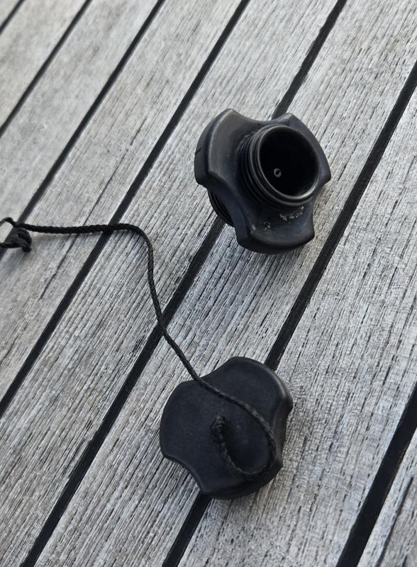

Kje bi dobil takle ventil?
Starejsa mala gumica Zodiac za tender. Pusca gumi tesnilo ker je pac staro...

1stofficer napisal/-a:Kje bi dobil takle ventil?
https://www.zodiaconlineshop.nl/en/delrin-valve-and-cap.html
Drugač pa smo to tudi tako reševali, da dosežeš, da pokrovček tesni, recimo z okroglo dihtungo. Tretja varianta: namesto pokrovčka vstaviš v ventil en konični zamašek, recimo take prodajajo v Agrarijah. https://www.roko.si/sl/cepi
