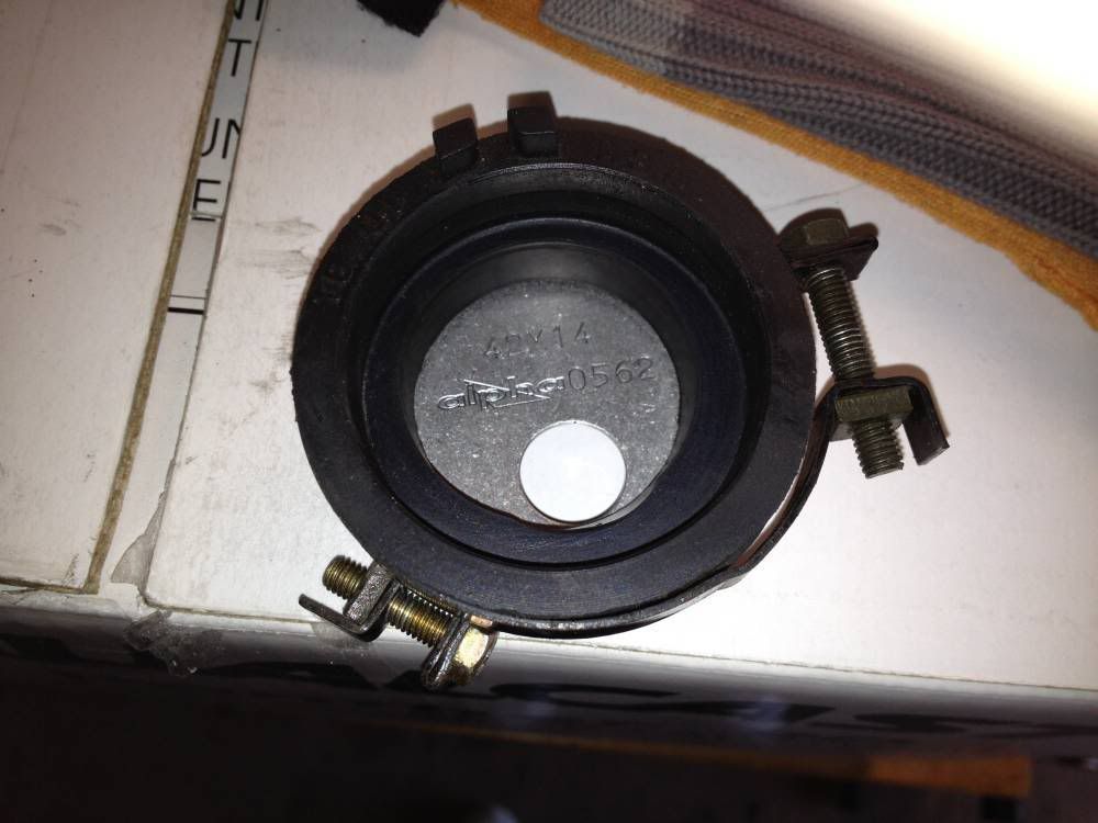

da ti olajšamo iskanje, izgleda lahko nekako takole..
na strani fergazerja
http://www.rib.net/forum/attachment.php ... 1218419863
in na strani airboxa
http://img.photobucket.com/albums/v708/ ... bhp/27.jpg

Gledam toti motor: https://www.mornar.net/view/ad.asp?id=249220
Zanima me ali ima agregat elektronski vbrizg (efi) in kakšno sorodstveno vez z yamaho?

Če se ne motim je to tohatsu, vidni so tudi 4je injektorji in na kapi piše four stroke efi.
EDIT: ne, ni tohatsu, ti so pri mercu do 30hp, ta je pa kitajc..
Mercury Outboards, 30 Hp and less, are made by Tohatsu in Japan.[1] Mercury Marine builds 40, 50 and 60 horsepower outboard motors in Suzhou, China.

Jst ne vidim napisa "... EFI"?

Mislim, da je bilo ze vse povedano. Jaz sem imel 40/60 motor. Kupil sem novega. Zamenjan racunalnik( nalepka na racunalniku pise kaj je notri), ter odstranjena zapora zraka. Motor je identicen 60. Ima 4 cilindre, kilaza je tudi ista, mislim da je okoli 118 kg..ce se ne motim. Meni je dobro sluzil...sem pa imel PRO varianto.

Ta motor je dizajniran in izdelan v Suzhou China. 40, 50 in 60 so edini motorji, ki jih za mercury delajo Kitajci, pod to konjažo jih delajo Japonci, nad pa jih sestavljajo doma.
Ni yamaha, res ne.
Selvo kupi če bi rad yamaho z ne yamaha kapo.
