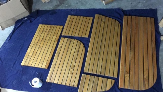

Pri jadrnici, nameravam menjati klop v kokpitu, katera je iz vezane plošče, na kateri je tanka teak obloga.
Je še original iz leta 1986.
Uporabil bi vezano ploščo okume 15 mm, na katero bi nalepil teak letvice 40x8mm z razmakom 5mm.
Tako nekako:
Vprašanje ali naj teak letvice zalepim z epoxy smolo + polnilo (npr. Westsistem) ali s MS polimerom (npr. Sikaflex 298)?
Kaj priporočate?
Lp

Vsekako Sika 298.
A.

igorb napisal/-a:kent
Karkoli, samo, da je trajno elastično. Epoxy je pretrd in ker teak dela drugače kot okoume, se ti bo odlimal ali pa zvijal.
A.

Kent ,pa ne pozabit tikovino z primerjem namazat..Primus r ga ima..
