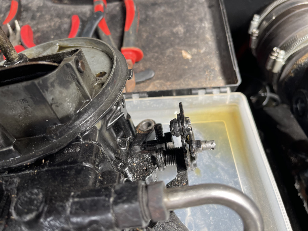

Mali update, mojstrov na zahodni obali istre mrgoli, ampak skoraj mesec je že kar noben od sedmih ne utegne. Seveda je klicanje moledovanje, pa iz te moke (kmalu) ne bo kruha.
Vmes sem snel vplinjač, postavil na podstavek iz plastike (pokrov škatle od orodja-izvijačev) in pustil 24 ur-zaenkrat, nabralo se je cca. pol deci goriva kar bi v nasprotnem primeru steklo skozi sesalni kolektor po stenah cilindrov, do batnih obročkov in ob nedelovanju motorja spolzelo pod obročki v motorno olje.
Zdaj moram nekako locirat kje vplinjač v nedelovanju spušča, še najraje pa bi ga nekam odnesel, da mi to strokovno ugotovijo, uštimajo in zmontiram nazaj. Repair kit je že bil porabljen na tem uplinjaču pred cca 20 urami delovanja. Kam bi to lahko odnesel uštimat?

Vmes sem se že podučil, razdrl in našel problem-power valve je že na videz slab. Naročit, zamenjat in probat na "moj način" če ne bo spuščalo več. Holley v ZDA seveda zlahka naročiš, pri nas ne najdem nič kaj bolj pametnega kot tole nemško stran:
