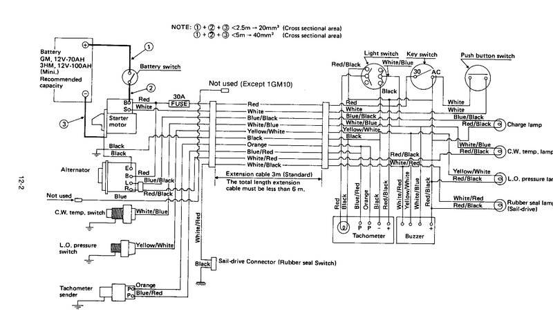

Mogoče je tko najbolj prov z štromarskega vidika, ampak pr Yanmarju xGMyy (npr 3GM30) pač ni tako. Ni nobenga releja, jst ga nisem vidu, pa tud na shemi, če sm jo prov prebrau, ga ni. Evo slikca in shema:
Zamenjat je treba belo žičko med tipko in štarterjem.
Žal nimam nobene fotke komandne plošče od zadi, ker ko delam, pozabim fotografirat.

Sem nabavil novo tipko za vžig in so mi na Yanmarju povedali, da dejansko ni releja v sistemu.
Nabavil bom debelejši kabel 2.5 kvadrat in upam da bo potem delovalo.
