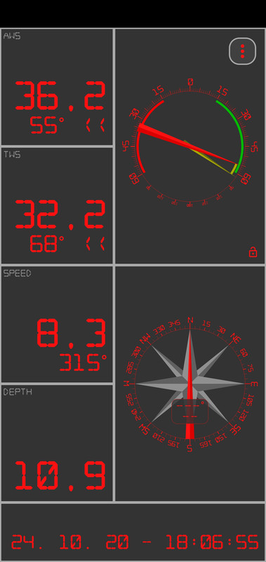

OdgovorNapisal/-a Marchi » So Avg 29, 2020 22:38
Takole zgleda tablica s podatki o vetru, globini, hitrosti
Ampak :? , nke aplikacija je zgleda narejena samo za njihove proizvode, tako da jo na drugih sistemih ne moreš uporabljat, ker se izkljaplja vsakih nekaj minut. Bo treba nekaj drugega poiskat.

OdgovorNapisal/-a 1stofficer » So Okt 24, 2020 18:07
Priporocan NavMonitor. Testiram ze nekaj dni in ne morem prehvalit 8)

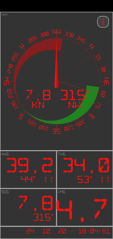

Prispevkov: 4101
Re: Sistem naprav v nmea2000 mreži
OdgovorNapisal/-a kasaudio » So Okt 24, 2020 19:33
Meni pa je najbolj pri srcu tale:
Prispevkov: 7086
OdgovorNapisal/-a Marchi » So Okt 24, 2020 21:00
kasaudio napisal/-a:Meni pa je najbolj pri srcu tale:
KAS, a ne bi ti tole mal za jadralce razširil. Full šmeki zgleda.
