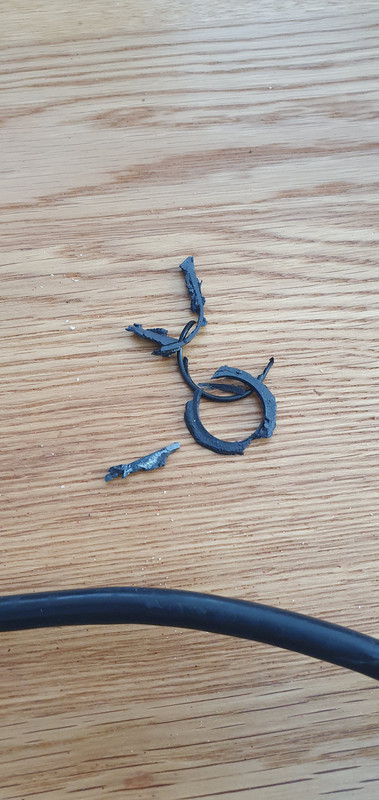

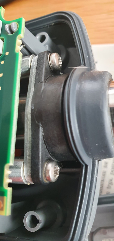

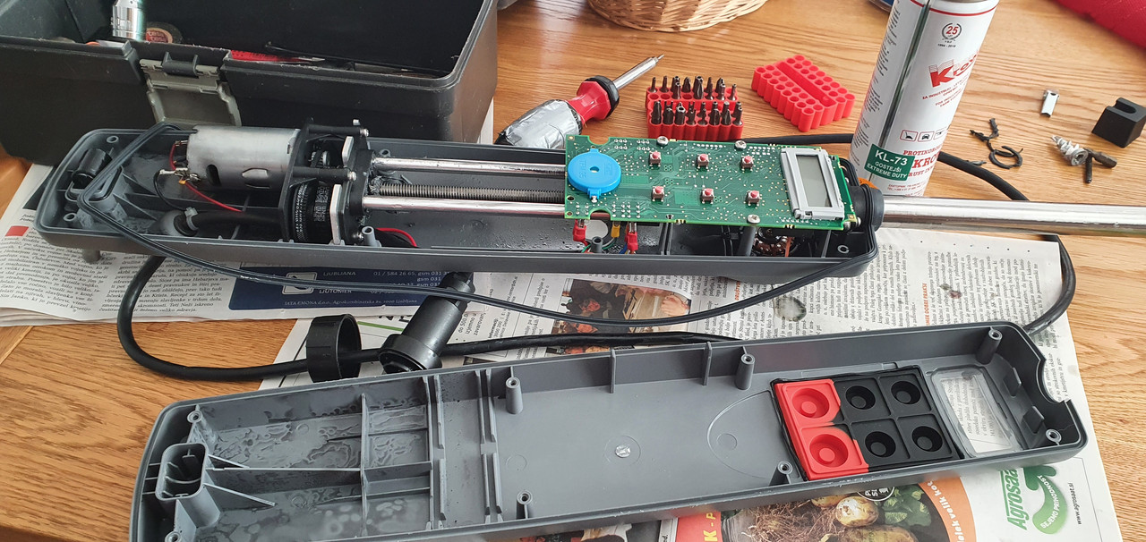

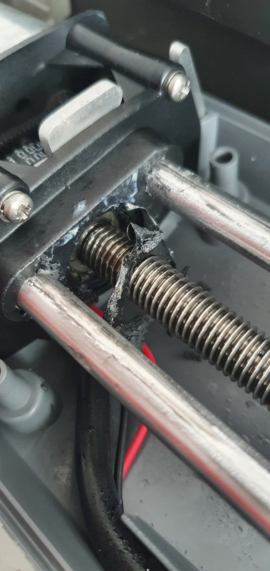

Nabavil ta sprej, razdrl ohisje, stanje znotraj pa izgleda OK, razen neke dihtnge, ki je kot kaze razpadla, plus, kot se vidi na sliki, je na plasticnem skozniku krmilnega droga ena razpoka. Voda ni vdrla v ohisje, kot vidim je vse suho.
Nasprical sem pa samo navoj in krmilni drog kolkor sem ga pac s slamico od spreja dosegel.
Nekaj vprasanj.
-ali je treba menjat to dihtngo, ki je razpadla in kje bi jo dobil? Slika 2 in 3.
-ali je treba menjat ta plasticen skoznik ki je počen in kje se dobi? Slika 4.
- a je kak problem, ce je od spricanja malo mastno po vezju in kompasu?
To je amortizer, ki ublaži udarec na koncu hoda pogona. Da potrebno ga je menjat.
Tega se ne dobi. Jaz ga popravim ali dam delat novega na stružnico nato pa ga na roke obdelam. To je precej dela, zato ga raje popravi, če se še da.
Originalni je zelo slab pa tudi nikoli ni bil dobavljiv kot rezervni del. Dal sem jih delat v začetku decembra pa jih še čakam.

Ob odpiranju ohišja se je pokazala takšna slika, znotraj je vse črno od obrabljenih krtačk.
Ploščica na koncu je kriva, plastični nosilec ležaja na strani motorja je počen, vodilo na koncu, kjer pride ven drog, je zlomljeno.
Na laserski razrez sem dal narediti novo ploščico na koncu, prej je bila aluminijasta, sedaj je nerjaveče jeklo.
Postružiti sem dal distančnik višine 2,4mm, namesto tistega dela, ki ga je izbilo ven v nosilcu ležaja na strani motorja.
Na tej sliki se vidi, kako je nosilec počen okrog ležaja.
Novo ploščico z dvema luknjama 3mm sem pritisnil ob nosilec ležaja, z druge strani sem dal originalni aluminijasti nosilec, vstavil vodila, da se nova ploščica centrira, stisnil s kleščami, odstranil vodila in izvrtal luknje 3mm skozi nosilec ležaja in originalni aluminijasti nosilec.
Dele sem sestavil z dvema vijakoma M3 in maticama. Na strani jermenov je ravno še dovolj prostora za matice. Varoval sem jih s kemijskim varovalom.

Potrebno je še popravilo puše pri izhodu droga. Odžagal sem dva kosa cevi z notranjim premerom 3mm, ploščico, na katero je vodilo privito sem pokril s povoščenim papirjem (podlaga od nalepk), privil cevke z dvema vijakoma, povil vse skupaj s sukancem filan 30, ki ga sicer imam za šivanje kakšnih cerad, zmešal epoxi in ga namazal gor.
Ko se je strdilo, sem višek lepila pobrusil.
