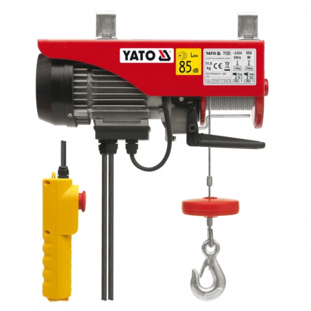

Ene skrbi, če bi vitlo lahko dvignilo 50% težje sidro.
Vitlo na barkah je tako močno da premika več ton težko barko, ko pritisnemo na gumb.
Tako močmi elektro motorji (900W) kot so v vitlih na barkah se uporabljajo za dvigala za dvigat 250kg težke stvari
https://www.ceneje.si/Izdelek/5487177/o ... g?MLI=true
