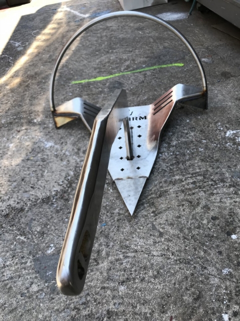

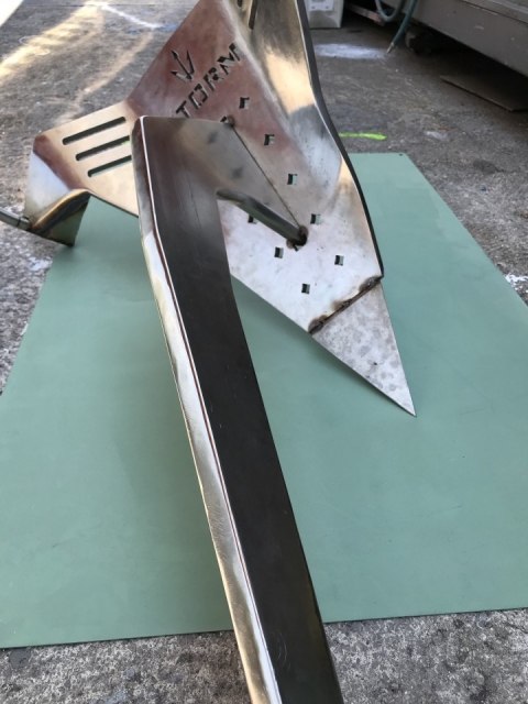

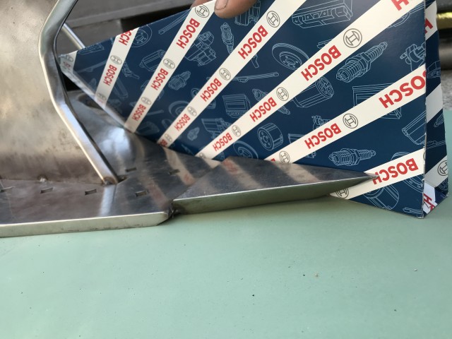

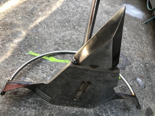

Ker se je izkazalo da je kontra brušena špica veliko hitreje in močneje penetrira v podlago sem se odločil da odrežem špico na mojem sidru in ga zavarim kontra obrnjeno.
Re: izdelava inox sidra za varno sidranje tudi ob močnih nevihtah - STORM ANCHOR HOMEMADE DIY

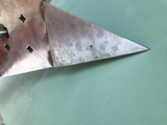

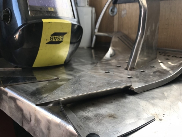

Špica je nekoliko dvignjena od tal (na sliki se vidi da sem špico podložil z merilnimi lističi med varjenjem-punktiranjem). in ni v sporedna z lopato.
Bravo, mislim da bo na koncu res ratalo super sidro.

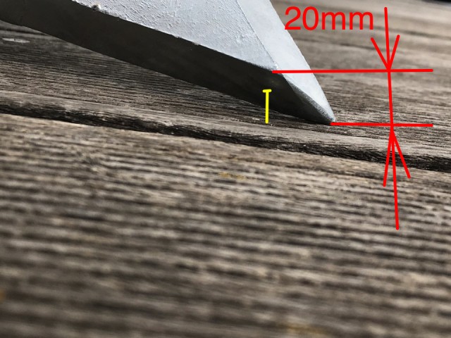

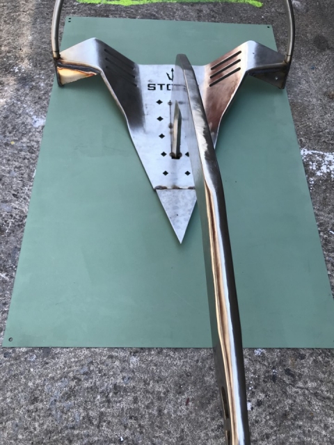

Sidro ko spustimo na dno se postavi v to pozicijo ampak sidro nikoli ne ostane v tej poziciji, ko začnemo vlečt verigo se sidro vedno zvrne na bok. Zato špica mora bit prilagojena temu da se sidro vkoplje ko je sido na boku.
Marsi kdo bi mislil da se sidro zarine v smeri zelene puščice ampak sidro se ne more zarinit v smeri zelene puščice saj sidro drsi po dnu v smeri vleke in to je v smeri rdeče puščice.
Nazadnje spremenil Bonaparte, dne Če Jul 26, 2018 11:27, skupaj popravljeno 1 krat.

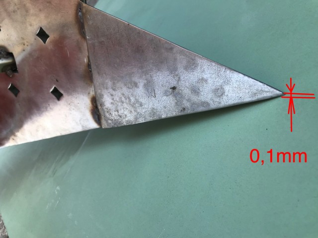

Izredno je pomembno koliko je dvignjena zlica lopate od tal, saj se mora mulj taoj začet nabitati na lopati.
Storm1 in Mantus sta tako nabrušena da ob drsenju sidra po dnu se ne začne takoj nabirati mulj na lopati ampak sidro bočno preskakuje mulj in se sidro ugrezne ko se špica zapiči.
Pri STORM2 in Rocni pa se na lopato začne nabirati takoj mulj saj sidro dobesedno praska površino mulja med tem ko drsi bočno bo mulju in naredi kepo mulja pred seboj, špica se zapiči v to kepo in obrne celotno sidro z špico navzdol ter takoj naslednji moment penetrira z vso močjo v globino mulja.
Da se lažje razumemo, bom napisal extremen primer, če bi vlekli sidro Mantus ali Storm1 po pomolu in bi iz poloma gledal ven žebelj visok 19mm (na sliki rumen) bi se špica sidra zaletela v žebelj in ker je sidro brušeno pod takim kotom bi sidro preskočilo žebelj. Podobno se dogaja z muljem v praksi. To so stvari ki jih skoraj ne moreš predvideti ampak jih ugotoviš s testiranji. To je precej velika izboljšava.
Če bi v isti žebelj se zaleteli z špico kontra obrnjeno pa bi sidro prijelo in držalo za žebelj.

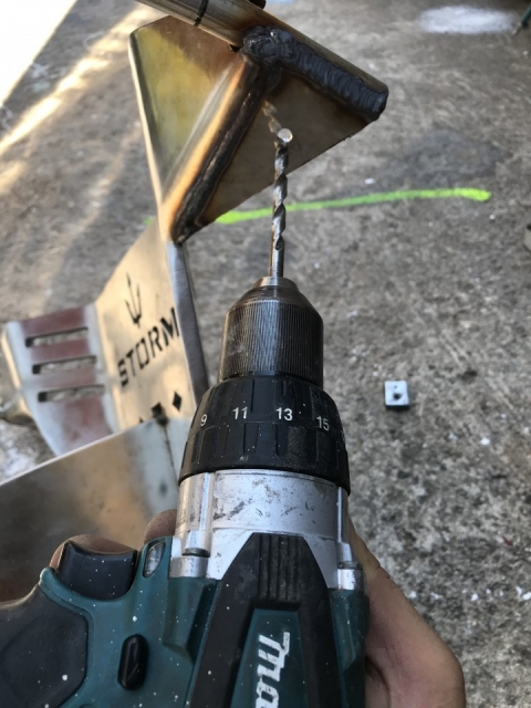

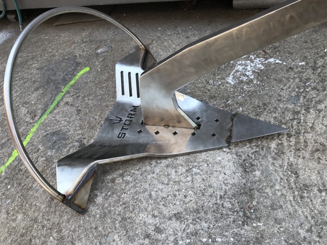

Ta luknja bo pa ABS system.
Malo heca.
Malo heca.

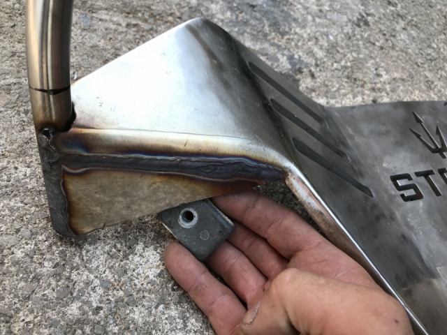

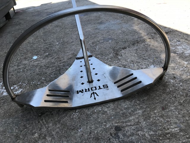

Za dodatno vrv da se da sidro izpulit?

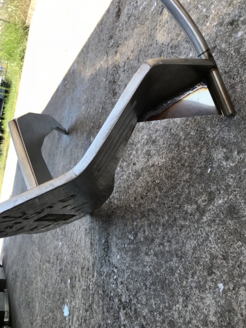

Ta ušesa (flape) ni treba variti. Samo nazaj zakrivi material. Pod kotom vecjim od 90 stopinj. Bo lepše in bolj učinkovito. Čeprav bodo flapi pri kontra izvlačenju napoto.
Luknjica bo pa za kamero
Luknjica ni namenjena vrvi ampak vijakcu m6 ki bo držal cink protektor skrit za inox zavorno ploščico. Cink protektorja sploh ne bo videt.
Sej cink protektor ni nujen ampak če ga že imam kaj me stane ga privijačit. Konec koncev če grem vsako leto za en mesec na dopust pomeni da bo vsako leto sidro blo na dnu skoja mesec dni plus dnevni izleti kar predstavlja 16 dni na poletje. To se v več letih toliko nabere da se kar pozna na kvaliteti materiala. Inox od elektro korozije ne spremeni videza spremeni pa precej žilavost. Inox ki je bil veliko časa v morju nezaščiten poči kot steklo. Prijatelj ki ima pedaline v Strunjanu mi je prinesel inox polno palico debeline palca na dlani da mu jo zavarim ker je počila.
Sem mu zavaril palico (krmilo od pedalina). Sem pustil da se hladi. Je prišel in želel vzet ampak se je opekel in izpustil palico iz roke na tla. Inox palica debeline prsta je ob padcu na tla počila na tri dele kakor da bi bila steklena. Sem pobral palico in jo vrgel še enkrat na tla in je šla še na manjše kose. To je bilo prvič ko sem videl kaj naredi morje z leti na inox 316.
Marchi napisal/-a:Ta ušesa (flape) ni treba variti. Samo nazaj zakrivi material. Pod kotom vecjim od 90 stopinj. Bo lepše in bolj učinkovito. Čeprav bodo flapi pri kontra izvlačenju napoto.
Ja, pri STORM2 bodo te ploščice narejene iz enega kosa materiala kakor lopata in ukrivljene.
