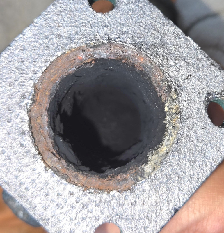

Nasel krivca. Vse ostalo ke blo dokaj OK, koleno je pa tik pred infarktom. Not saje, rjavina, se ne vidi kanalov kjer voda pride v sistem.
Kako to spucat? Je kak nacin?
Al bols narocit novo in kje?

OdgovorNapisal/-a Marchi » To Jun 24, 2025 20:42
Tukaj gre voda ven, skupaj z izpušnimi plini. Z leti se zabaše in korodira. Je smiselno menjat, če je preveč zdelan. Sicer tvoj ne zgleda zelo zdelan, samo spucaj ga maximalno.

Marchi napisal/-a:Tukaj gre voda ven, skupaj z izpušnimi plini. Z leti se zabaše in korodira. Je smiselno menjat, če je preveč zdelan. Sicer tvoj ne zgleda zelo zdelan, samo spucaj ga maximalno.
To so neki kanali, pojma nimam kako bi to spucal. Luknja, kjer vstopa voda iz heat exchangea, je totano zapacana.
Ce dobim dobro ceno bom menjal. Se mi ne da naslednje leto vsega podirat.....

OdgovorNapisal/-a Nikola T. » Sr Jun 25, 2025 07:30
Obvezno spucaj. Koleno je še kot novo. Sem videl že precej slabše. Najprej mehansko kolikor se da nato pa na fino še s čistili ki vsebujejo solno kislino ali pa še bolje kar s solno kislino. V kolikor ti bo žrlo komad, prekini in speri s sladko vodo ter do konca spucaj mehansko.
Nov kos ne bo glede vzdrževanja nič boljši!
Jaz to čistim na 5 let ampak je odvisno od temperature ki jo voda doseže v izmenjevalcu. Vgradil sem zelo velik izmenjevalec in meni se v kolenu nič ne nabira, ker pride do tja še relativno hladna voda. Vodni kamen se začne intenzivno izločat pri temperaturi mislim da nad 55°C.
