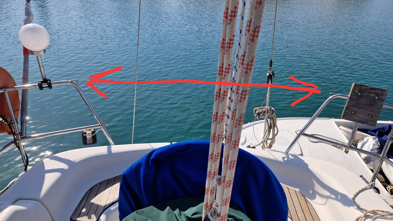

Se eno vprasanje. Kdo bi mi naredil zajlo, ki se namesti na usesa na mesti, ki sta oznaceni na sliki? To je v belo plastiko oblecena zajla ponavadi s klipsni, ki jih odpnes ko gres z barke, oz zapres, ko plujes, da se lahko v miru naslonis nazaj in si prizges fafjfo kot vsak posten mornar ;). Na sliki sta sicer dve mesti, se eno malo nizje, torej za dve taksni zajli.
Tole je reseno. Narocil ograjico v Tramontani, kostalo 37 eur, gor sem dal se naslonjac in se sedaj prav lepo sedi 8)

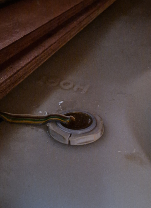

Tale plasticna matica od (predvidevam) merilca nivoja rezervoarja vode je pocila. Kje se to rec kupi?

Ne vzet za 100%, po moje so to cevni navoji v colah. Dobiš v navtični trgovni v kompletu s kakšnim plastičnim spustom . Ali pa medeninas:

Plasične uvodnice za kabel imajo take matice,če paša pa ne vem :)

Objemko daj okol bo za 10 let ok ti ni treba kable razdirat

Predpostavljam, da gre za senzor nivoja sladke vode. Mel sem takega, ki je zgoraj zgledal precej isto, kot tale na sliki. Spodaj je pa imel 5 palčk, ki naj bi zaznavale nivo po četrtinah. Ker je tole delovalo obupno slabo, da nisem nikoli vedel, koliko vode je še notri, sem vse skupaj zamenjal na (skoraj) zvezno prikazovanje. Novi senzor se prišraufa na podlago s petimi vijaki, spodaj ima pa drsnik-plovec, deluje pa dobro. Stari senzor sem gledal tri leta na polici, naposled pa ga zavrgel, tako da matice tudi ni več. Za reševanje počene matice se strinjam s Polancem, moj komentar je bolj glede uporabnosti senzorja s palčkami, če gre res za to vrsto. Tukaj je blo že neki napisanega: viewtopic.php?f=5&t=25086&p=370436&hilit=senzor+nivoja+vode#p370436, glej moj post.

Dobra ideja. Zdej razumem zakaj mi je kar naenkrat indikator iz ful padel na 3/4 ;)
Tebi deluje dobro sedaj? Je treba kaj prilagajat al obstojec indikator dela OK s tem iz Alija?
Drgac pa menda pase gor matica od strom uvodnice 32 ;)

1stofficer napisal/-a:Tebi deluje dobro sedaj? Je treba kaj prilagajat al obstojec indikator dela OK s tem iz Alija?
Opisana kombinacija je dobro delovala 2 sezoni in zaenkrat še deluje. Tudi indikator je iz Alija, naredil sem novo okroglo luknjo na kontrolni plošči. Na Elanki so originalno signale iz več senzorjev zvezali na en sam analogni indikator (hišni aku, startni aku, sladka voda, gorivo). Mogoče so s tem hotli kaj prišparat? Indikator za gorivo pa, čudno, kaže polno, ko je prazno in obratno. Vse preveril, razdrl rezervoar goriva in senzor, ozemljil na novo, zamenjal žice v vseh mogočih kombinacijah, ni pomagalo. Kaže pa zvezno. Nekaj časa sem se sekiral, toda na kako unikatno lastnost neke barke se da tudi navadit. Ker je ostati brez goriva sredi morja zoprna zadeva, si še zapisujem stanje obratovalnih ur, kadar na novo tankam, tako da tudi po urah približno vem, kdaj bo začelo zmanjkovati.

Indikatorja pa ne bom menjal. Bom pač dolil vodo ko bo kazalo 1/4 :)
Si probal obrnit polariteto žic na indikatorju če ti kaže ravno obratno?

Probal praktično vse v zvezi z zamenjavo žic. Pred indikatorjem je en PCB, v katerega so speljani signali, kot že rečeno, iz več senzorjev (najprej preko stikalc), tko da indikator ni direktno zvezan. Po moje bi kak elektronik, ki je delal tole konkretno za Elan, znal tole ustrezno rešit. Ali pa kak drug elektronik, ki bi razumel ta PCB, mene pa tole presega.
1stofficer napisal/-a:Indikatorja pa ne bom menjal. Bom pač dolil vodo ko bo kazalo 1/4
Mogoče je obstoječi indikator kompatibilen s senzorjem 0-190 Ohm, pa bi se zadeva dala skombinirati? Hm, najbrž ne, delovna principa sta najbrž različna. Za "Electrode type" senzorje (tvoja izvedba) nikjer ne navajajo ohmske upornosti.
