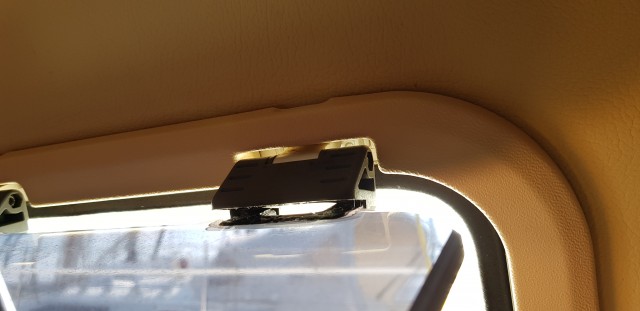

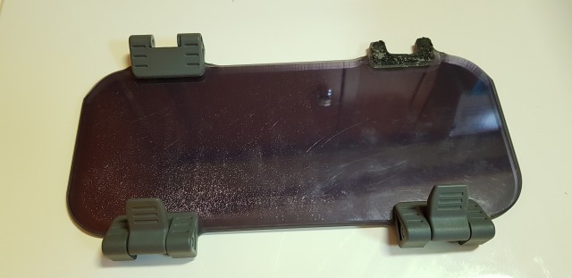

Zdravo
Imam 31 fitno jadrnico ,kjer bi moral menjati odpiralna bočna stekla ,tečaji so samo zalepljeni.Stekla so ccm 30x19cm,pa me zanima če je že kedo probal to zamenjat Nevem kako odstraniti tečaje in zapiral iz pleksija ,stekla so iz pleksija.Problem kako lepo to odstranti da ne bi poškodoval tečaja in zapirala.Potem pa nekako spet zalimati točno- približno tako kot je original
Ta okna so lewmar.
A je že ,to kedo probal zamenjati,prosim mnenje

če imaš takšna Lewmar bočna okna kot na sliki je zadeva enostavna, potrebuješ IMBUS ključ in odviješ vijak na tečajih (pantih) zgoraj (s strani) in snameš okno, fizično očisti okno (acryl) in plastičen pant nato ga zalepi nazaj z expoy lepilom. Jaz sem pred lepljenjem zaščitil okolico panta, ker sem bolj nerodne sorte.

Ja imam ista okna kot ta nasliki ,kolikor mojstrov sem vprašal ,da če mi ratolo . to zlepiti bom prvi ki je to naredu .en mojster ,ki veliko dela za čarteriste mi je rekel ,da jih on vse vijači ,da vse ostalo nedrži .
A si ti to zalepu z lepilom za avto stekla ,ali skom drugim. Ta mi ni znal povedat kako star tečaj odlepit ,On jih je z reskarjem odreskal stran .Imaš ti kakše boljši način ,kako to lepo odstraniti z pleksija .To z mravljično kislino poznam ,ampak ta mojster pravi da ta kislina ne prime na toplastiko (ABS).
Sam bom šel v marino ,snel to steklo vzel domov in nato mal eksperimentirov .

Meni se je odlepilo že drugo okno, prvo sem saniral lani drugo letos. Lani sem bil z oknom pri Pečenko d.o.o. in je zavrnil popravilo z obrazložitvijo, da lepilo ne bo držalo ! Odločil sem se da poskusim sam in kot sem že zapisal, odstranil sem staro lepilo z ostrim nožem (Olfa) na oknu (plexi) kot ot tudi na tečaju (ABS plastika). Po odstranitvi lepila sem spihal (kompresor) obe površini (brez uporabe čistil ali topil) in nanesel tanek sloj Epoxi lepila (Bison), ter spojil brez pritiskov. Po 24 urah sem montiral okno in drži že eno leto.
