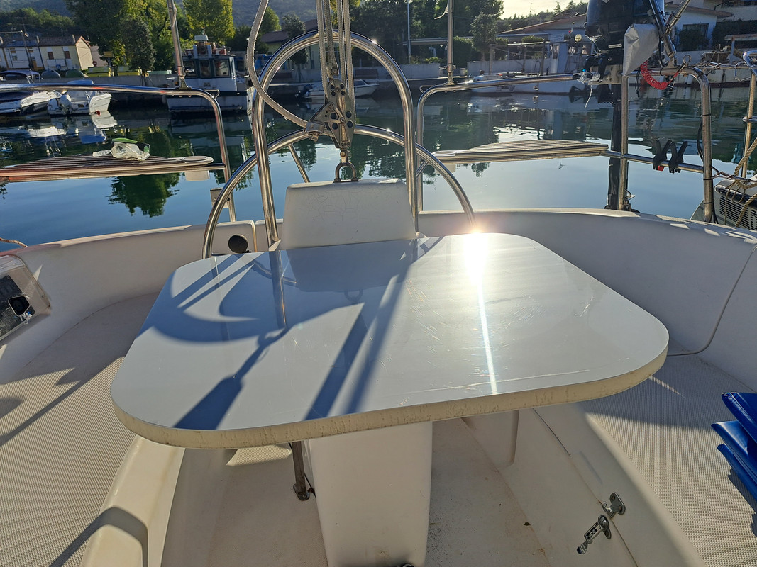

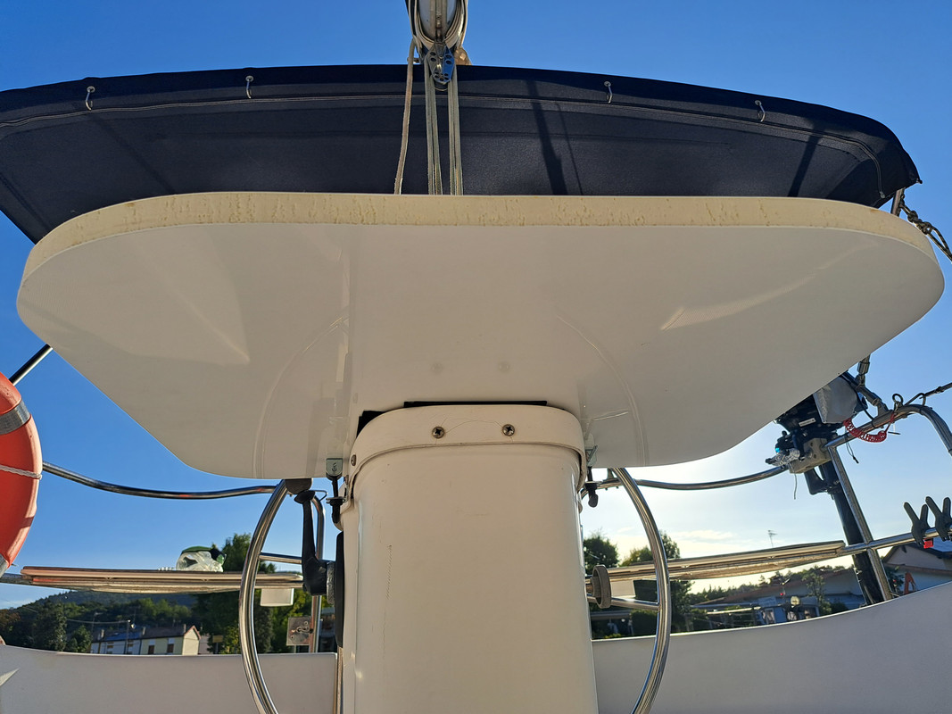

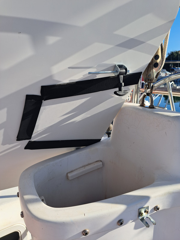

Če komu pride prav ideja za zelo enostavno, lahko in poceni mizo. Uporabil sem izolacijski panel od PVC oken 24mm skupne debeline. Za pritrjevanje pa gumi zapenjalko, ki jo dobiš v vsaki agro trgovini.
Pena ali guma spodaj pa zagotovi lepo nasedanje in držanje pozicije.
Pol ure dela in draft verzija že funkcionira. Zdej jo bom pa zdetajliral, kot se zagre.
Ni za perfekcioniste, spolirane jahtaše... za nas entuziastične simpl morjeplovce pa predvsem uporabna.

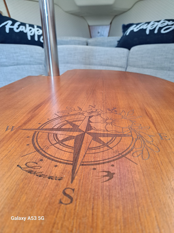

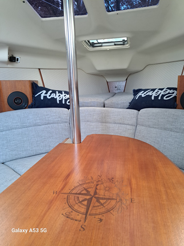

Mogoče jo celo nafurniram. Iz MitopurE45 polnoploskovno nalepim tikov furnir, mal kakšn motiv z laserjem in bo ku šus .
Tkole sem npr. mal polepšal notranjo mizo.

Zanimiva resitev, meni mizico dela sosed tišlar iz vododpornega materiala ker mi je vezano plosco razzrla voda (kljub barvi). Cena je previsoka a zdaj je kar je...
Posebej vsec so mi pa gravure. Te delas sam?

Kovač tole je pa odlična in zelo inovativna rešitev.
Morda boš moral dati na drug konec še podporo pod kotom cca 45°, da se ne prevrne, če bi kdo naslonil komolce na mizico med obedom.

Koliko velika je površina ki jo še lahko daš pod tvoj laser?
Mojega Co2 20W sem predelal tako, da je A4 format maksimalna površina. Mi pa lepo deluje in celo reže plastiko, gravira...

Moj laser je 40x40cm 10W diodni. Ampak ga lahko dejansko prestavljam po površini. Načeloma bi lahko zgraviral kakršno koli velikost mize, z sistematičnim pristopom.

Kako pa ta plošča prenese točkovne obremenitve, ko pritegneš matico, ali vijak?

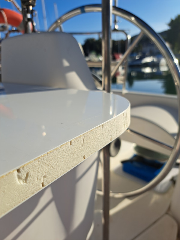

Lepo, edino zarobit bi bilo treba.

Ali pa mogoče kašna samolepolna folija, ki bi bila hkrati še malo nedrseča.
Stranski rob pa itak da bom zaščitil. Mogoče nalepim tanek aluminijast flohajzn.

konal ti mizar nalepi gor..ga je 1000 nians drgač pa doooobra klobasa bi se nekak dala z dooobrim vinom jest kr s take mize..zarobiš pa z abs om.

Pa vzami abs za kamperje. Ima že obdelan rob
