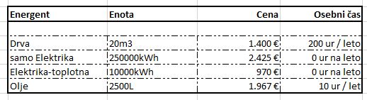

najcenejši ob primerni uporabi je toplotni stroj. seveda ne boš dosegal pri -10 COP faktor 5, ampak še vedno se da ogrevat. Za izračun ekvivalenta elektrike, sem vzel 2.5x od toplotne, za isti prenos energije iz elektrike v toplotno energijo. drva so super, samo ko ti gre časa, in sekundarne opreme še zraven...200h vloženih samo v pripravo in kurjenje peči, je po mojem še malo, ampak skupaj sešteto je to 5 delovnih tednov. olje kot primerjava. cene po veljavnih cenikih. drva 70EUR z dostavo, elektrika po 0,097c/kWh, olje 0,787EUR/L + 65EUR prevoza.

leta 2018, ko smo rili po vrtu, sem poklical mojstre, da bi naredili zemeljske kolektorje, da bi šel na vrtine. vse lepo in prav, vrtine bi stale 10k EUR, a mojster za toplotno voda/voda, je prav tako hotel 10k. absurd na kvadrat. nateg med oči. po preračunu bi rabil 35 let, da pridem z vložkom na 0, toliko časa bi se razlika med toplotno zrak/zrak in zemlja/voda vračala.
če mi škripne toplotna na vsake 5 let, me je na leto stala 500 evrov. se pravi dobrih 40 evrov na mesec. energent moram plačevati v vsakem primeru, bodisi elektriko, olje, drva...
