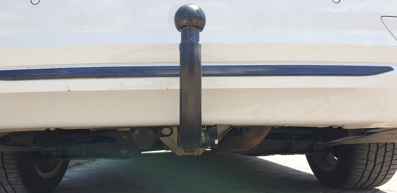

OdgovorNapisal/-a 1stofficer » Če Jun 13, 2019 13:31
Projekt vlecna kljuka koncan.
Gor sem dal Bosal oz. kot se po novem imenuje, Oris. Snemljiva, nevidno, ce jo snames, nic zaganja plastike. Cena z montazo in homologacijo dobrih 400 eur.
Span Vrhnika, 5 ur traja....

PogachnyK
Prispevkov: 833
Re: Vlečna kljuka
OdgovorNapisal/-a PogachnyK » Pe Jun 14, 2019 14:06
Samo pazi, ker tele ćrne začnejo kar lepo rjaveti... Ne more prerjaveti, samo izgleda pa extra grdo...
Da ne omenjam original prežojevi kljuk.... bogpomagi.... Mene bi bilo sram montirati takšen četrizdelek... :D
Hvala na razumevanju
