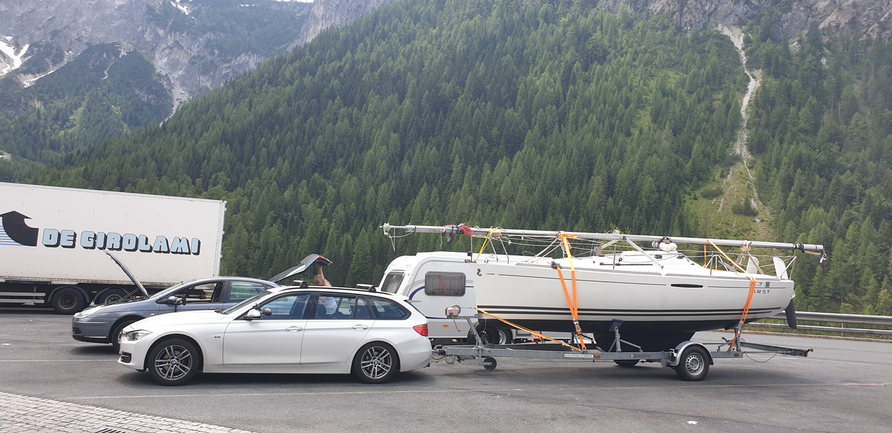

Katere gurtne za privezat barko na prkolo?

SR 290 napisal/-a:Pri kakem manjšem gliserju niti ni pomembno in lahko vežeš tudi za bitvo, tak kakršnega je pripel bojan11 pa ti potrga ali zrahlja bitve, če se kaj premakne.
Tudi pri manjšem je pomembno kako vežeš, namreč sem že videl kako je na 20ft barki odtrgalo bitvo, pa ni bilo karambola ali kakšnih drugih podvigov. Zato pravim, če ni rinke in moraš vezati preko bitev, ne obremenjuj/veži direktno na bitvo, ampak napelji gurtno skozi obe premčni bitvi tako da gurtna v bistvu objame barko.

Jaz gumenjak mehko dno naprej naprej pri rinki stisnem dol, pol pa še od zgornjih rink malo našpanam nos navzdol, da ko skače, premec ne dviguje in obremenjuje rinke. Odzadaj imam na dilah krmno desko in križ dve gurtne iz rink na krmni deski. eno večjo gurtno pa kar bolj odzadaj preko celega pač okrog, pa kar fajn drži vse skupaj. Motor in nekaj goriva pa pač v avto, da mi ne nabija po jamah.

Morda še to.
Barka je med prevozom po cesti točkovno neprimerno bolj obremenjena kot v kakršnem koli morju. Hec je v tem, da je barka precej toga zadeva, prikolica je pa ko žvežilka. Dovolj toga prikolica bi bila pretežka. Ko pride do luknje, neravnine... na cesti, se prikolica ukrivi in pritisne na dno, oziroma zategne gurtne. Zvezdice na gel coatu se navadno pojavijo ravno ob najhujšem nosilnem rebru, ker kot vzvod drži dno, da ga prikolica upogne.
Poleg razmišljanja okrog vezanja je morda še pomembnejši razmislek kam dat kake podporne deske ali kolesa, da se prikolica giblje, ob tem pa čim manj pritiska na dno barke.

Se strinjam. Boljše prikolice imajo zato vsaj zadaj na bokih letev z navojem ki jo zategnes ko das coln na prikolico da ne sloni samo na valjckih. Jaz pa prisegam na sani cez celo ker so se izkazale res odlicno.

More podlozit prikolco da sploh stoji da se ne kipne nazaj :lol: eno zimo takega stanja in fajn zategnjene gurtne pa se kaka voznja bolj po slabi cesti in bo pol uprasaj nad glavo zakaj gre coln letos 3mph majn kot lani...

Tudi izjemno čudna prikolica. Dvoosna in se konča takoj za osjo. Svašta.

Ta prikolica je v osnovi več kot odlična, je ameriška in akse imajo listnate vzmeti in ne torzije kot Evropske. Ta čoln bi pa moral majster potegnit bolj naprej in bi mogoče ujel balans. Ker kot je na sliki razvidno je na prikolici spredaj še dosti prostora za barko. Ko enkrat pravilno naložiš barko na tako prikolico se po cesti pelješ mnogo bolje kot z vsako Evropsko prikolico.

Prikolice imajo (vsaj moja Harbeck) na sprednji strani lezisce za prednji del colna, ki je nastavljiv po dolzini. Prikolica sama ima kolesa precej nazaj, tako, da se z omenjeno nastavitvijo da spreminjat tezisce oz obremenitev na kljuko. Kako se to smiselno nastavi?

Pa se kako sem sam vezal jadrnico na prkolo. Dve orng 5T gurtni, ki sta objeli barko, ena spredaj ena zadaj ter dve gurtni s strani ptipeti na rinko spredaj, da se prepreci izlet naprej v primeru zaviranja ali trka. Izlet nazaj sem zagotovil s skripcem/ zajlo na prednjem delu prkole.
So se pa gurtne, zanimivo, 'ulegle' na svoje mesto sele po nekaj 100 km. Naslednjic bom gurtne ob bokih oblozil se z neko tkanino, saj resonirajo med voznjo in pustijo sledi na trupu.
Za bitvo ali vinč je ne bi vezal nikoli. Nimam namrec prevec dobrega občutka
