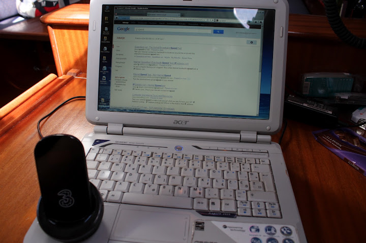

In evo, končno sem uredil vse za dostop do interenta na barki, kadarkoli, neomejeno.
Nabavil odklenjen 3G modem Huawei E586 (e-bay, 100€),
T-mobil SIM kartico
10kn/dan neomejeno in še druge opcije.
Na modem se lahko priključi hkrati do 5 wifi naprav. Signal lovi super, dela tudi sredi Kvarnerja! Ima prijazen vmesnik, tako da lahko sms opcije aktiviraš kar npr. preko priključenega pametnega telefona ali tablice ali prenosnika... Dela do 5 ur neodvisno od eksternega napajanja, drugače pa se napaja preko 5V USB priključka in je sila nepotraten.
Ni ravno za youtube, je pa za vse ostalo.

če te prav razumem; z nakupom tega modema si lahko narediš svojo W-lan točko ? Imam USB stik ( VIP), naročniški, potreboval bi pa internet za klicanje ( Viber ). In to naj bi bilo to ? Ker nimam pojma o teh stvareh
cibro
Prispevkov: 5004
OdgovorNapisal/-a cibro » Če Maj 03, 2012 10:23
Predvidevam As da imaš prenosnika, če imaš gor windows 7(če nimaš si pa naloži, še najboljše pa je na linuxu ampak za povprečnega uporabnika so že windowsi....) si potegni dol
tole http://wwwlb.connectify.me/download/
enostavno, skonfiguriraš v minuti.
naštelaj geslo, izbereš preko česa šeraš net v tvojem primeru preko vip ključka ki ga boš našel v nastavitvah hotspota najbrž pod imenom huaweii modem ali wi-fi važno je da comp že ima signal ki prihaja vanj, in s tem si naštimaš da je tvoj laptop wifi hotspot nato se z android telefonom povežeš na ta "router" in uporabljaš viber.
Upam da veš da viber je free le če kličeš klicatelja na viber če ne ne.
No lahko pa si na mobitelu mislim da za 3 eur aktiviraš navidezni m-stick preneseš na telefon fring ali csip nastaviš parametre ki ti jih dajo na mobitelu in kličeš ter sprejemaš klice po tarifi ki veljajo v sloveniji, oziroma kuriš že zakupljene minute, v kolikor imaš paket 77 povezani lahko preživiš cel dopust na liniji:).To velja za celi svet ne samo za hr. Edini pogoj je da si na wlan netu ki ga ti ustvariš v tem primeru z connestify-jem, drugače si lahko tudi na kateremkoli open wifi.

Prenosnika lahko spremeniš v nekaj routerju podobnega tudi brez softvareja;
- ustvariš Ad Hoc wireless povezavo
- vklopiš ICS (internet connection sharing). Kot internetni source navedeš 3G modem.
Slabosti:
1. Na ta način internet gostiš samo enemu računalniku. Torej internet ima gostiteljski računalnik in še 1 klient na AdHoc povezavi. V večini primerov to zadostuje...
2. Na XP sistemu zadeva deluje zelo nepredvidljivo in je v tem oziru neuporabna. Na win 7 deluje BP. Na Visti nisem probaval.

Prednost malega modema (po porabi) je tudi ta, da je ves čas vklopljen in lahko v kokpitu surfaš s pametnim telefonom za vremenskimi napovedmi in vsem ostalim, kadar se ti zahoče. Reštev z notebookom je bolj tako tako, za silo.
