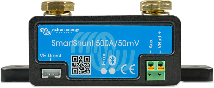

Nikola T. napisal/-a:
tomaz_slo napisal/-a:
Nikola T. napisal/-a:Kdor želi točen podatek o stanju baterij naj nabavi BMV (batery monitor). Osnovni model BMV700 je tako poceni, da ne sme predstavljati cenovno niti najmanjšega problema celo lastniku najcenejšega gumenjaka z el. startom motorja.
Stopnja zaščite BMV700 je IP55. Ima kdo zmontiranega zunaj na konzoli?
BMV displeji so iz prednje strani vodoodporni iz zadnje pa tako kot ostali instrumenti za izvenkrmne motorje IP55 do največ IP65. Če zatesniš režo med displejem in odprtino v konzoli je zadeva BP. Je pa dobro, da imaš v času ko plovila ne uporabljaš ali na privezu preko instrumentov zaščitno pokrivalo. Tudi za motorne instrumente je zadeva popolnoma enaka in na močnem soncu stekelca z leti popokajo še prej pa porumenijo.
Lahko pa uporabiš "pametni shunt"..., ki ti preko BT na telefonu prikaže vse podatke. Funkcionalno je identičen shuntu od BMV700 do BMV712 le da nima displeja! Za skoraj vsa plovila od malega gumenjaka do 18m jadrnice je za merjenje toka in porabe BREZ DISPLEJA V KOMPLLETU to prava izbira. Smartshunt 500A/50mV stane po Victron ceniku 133€+DDV - popust. Dobiš ga lahko tudi pri nas, Glej cenik Victron...
Lep pozdrav
Iztok
info(a)harpoon.si
Živio,
zanimam se za Smartshunt na plovilu ki ima samo eden akumulator (torej zagon + napajanje vse elektronike, radio). Bi bilo to smiselno za monitoring porabe (vedno sem v skrbeh po daljšem kopanju na kakem otoku)? Kateri model je pravo če imajo akumulatorji 100ah cca 900A zagonskega toka?
Hvala.

OdgovorNapisal/-a rado » To Jan 24, 2023 19:11
Priporočam:
https://www.bolha.com/solarna-tehnika/p ... as-8941935
Dela odlično, ni pa za zagonski tok!!!

OdgovorNapisal/-a motorni » Sr Jan 25, 2023 00:27
Enkrat sem pomeril s tokovnimi kleščami koliko toka potegne zavrt vinč. Poln akumulator in ugasnjen motot. 320 A. Tale shunt verjetno tudi za to ni.
