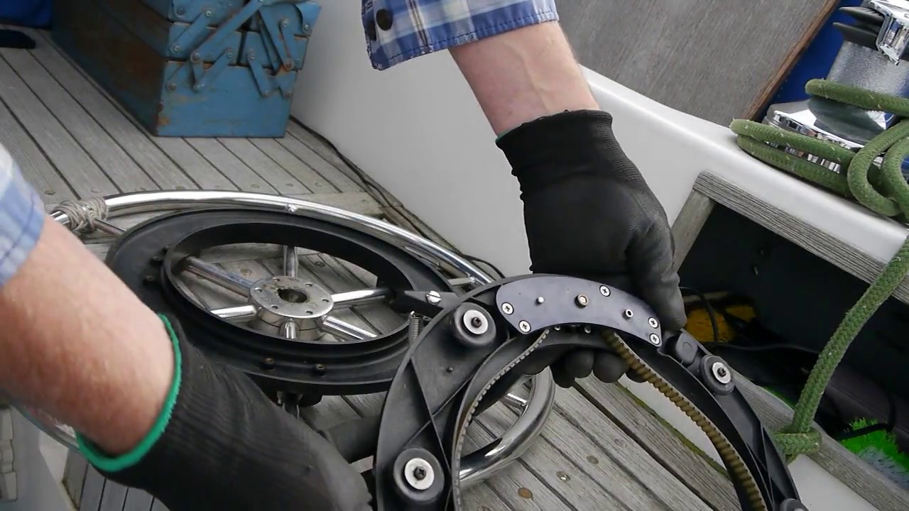

1stofficer napisal/-a:Tole se pomoje sliši (ni moja slika, sem si jo sposodil na netu).
Pranje z vodo? Si 100%? Meni to deluje kot da se maže z mastjo
Navodila!

Maš prav, hvala ti !!
Piše v navodilih, da se ne sme z mineralnimi mazivi mazat, da je dizajnirano da dela brez maziv in da se pere s svežo vodo oziroma detergentom.
Zanimivo...

Ko pereš barko, s šlauhom bogato spereš še AP. Tako ne boš pozabil ali pa posebej močil kokpita samo zaradi tega.

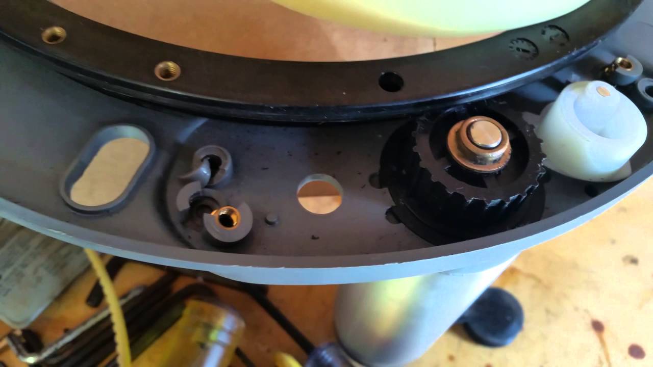

S tem mehanskim sistemom mam jaz podobne izkušnje, kot na slikah. Zdrsoval jermen, razdrl, ugotovil da je popokala plastika. Rešil do nadaljnjega tako, da sem dal skoznje vijake. Nadalje je crknil sistem vtičnica vtikač za motorček. Odrezal vse skupaj in zamenjal z drugim sistemom vtičnica-vtikač.
In ja, v resnici je vse skupaj precej glasno, pa slišat je, kot da bi se motorček nenehno mal matral.
Razdrl celoten prenos krmila, snel krmilni list, spucal vse sestavne dele (drsne ležaje), na novo namazal zobniški prenos in ležaje v krmilnem stebru Cobra. Zdej se malo bolje obrača in malo manj matra.
Sistem deluje, če morje ni preveč divje.

Tudi jaz sem popravljal polomljen del, kjer je fiksiran medeninast vložek za vijak. Jaz sem s spajkalnikom zatopil plastiko, okoli pa ojačal z epoksijem. Po 3 letih sem razdrl in pregledal in je vse zaenkrat bp.
