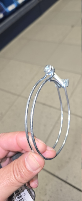

Iscem takole RF objemko, večjega fi (150 ali več). Ali pa alternativo. Mora bit RF, take dimenzije in tanka, max 2-3mm. Široka objemka ni OK.
Kkaksna ideja?

Take probleme rešujem z žico...

Nikola T. napisal/-a:Take probleme rešujem z žico...
Kaksno zico uporabis?

kupiš varlno elektrodo za tig,dolžina 1m cena sitnica,vzameš klešče za izdelavo očes na žicah isto cena sitnica, potem kupiš eno tako objemko in vzameš ploščice in vijak in z malo ročne spretnosti narediš tako objemko,ali pa preprosto vzameš dolgo vezico oz spojiš 2 vezici ali 3 vezice in imaš objemko,cena cca max 3 eur

igorb napisal/-a:kupiš varlno elektrodo za tig,dolžina 1m cena sitnica,vzameš klešče za izdelavo očes na žicah isto cena sitnica, potem kupiš eno tako objemko in vzameš ploščice in vijak in z malo ročne spretnosti narediš tako objemko,ali pa preprosto vzameš dolgo vezico oz spojiš 2 vezici ali 3 vezice in imaš objemko,cena cca max 3 eur
Vezice ne pridejo v postev, ker moram namestit kamero pod kriz. To pomeni plezanje vsako leto na jambor in moznost da vseeno vmes plastika preperi, kamero pa potem tavhas v morju. Vezicam ne zaupam. Ce so na stojni visini OK, jih menjas preventivno. Vrtanje v jambor tudi ni prevec pametna resitev, tako da tole z zico bo se najbolj optimalno. Naredis enkrat orng in bo mir.
Hvala za ideje :idea:
Ne poznam teh elektrod, ce prav razumem so dovolj mehke, se dajo lepo oblikovat in jih ne poje slana voda?

Inox + Alu = galvanika

Nikola T. napisal/-a:Inox + Alu = galvanika
Drži. Na evinrude izvenkrmnem motorju sem imel cink privit na aluminij z enim inoks vijakom in enim pocinkanim. Pocinkanega sem odvil, inoks pa odtrgal.
Lahko pa uporabiš kovinske vezice, ampak tudi tu bo delala galvanska. Kaj pa UV odporne plastične vezice, tudi to obstaja.
