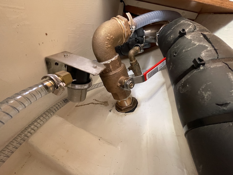

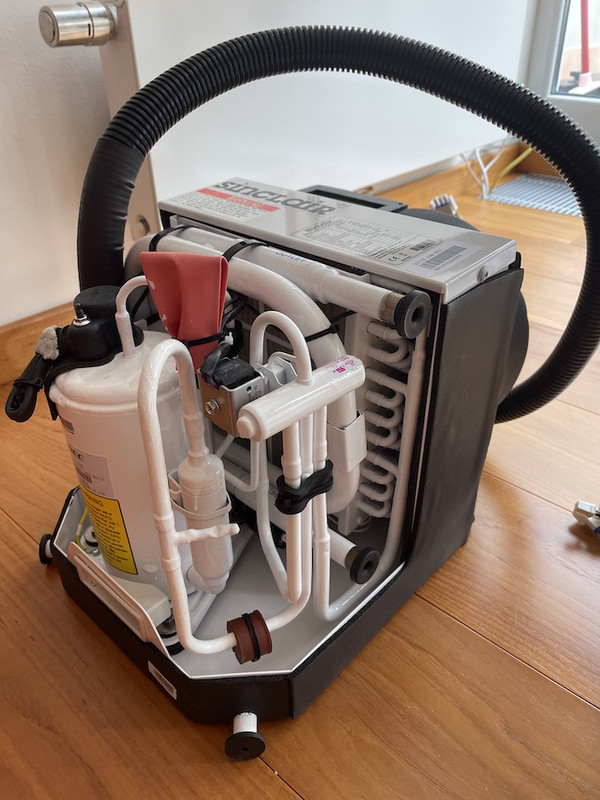

Za večjo uporabnost barke med vročinskimi valovi (v marini) je letos prišla na vrsto klima:
Model: Sinclair ASB-05A, cena s popustom in dostavo na dom: 1.130,33 EUR z DDV.

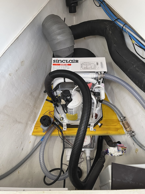

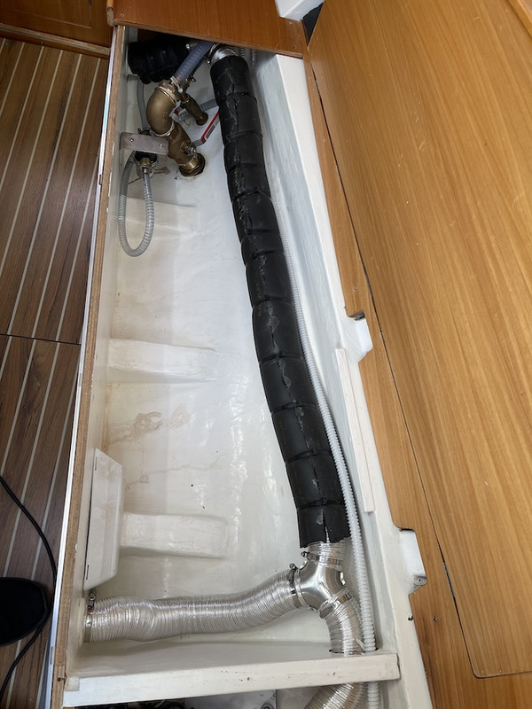

Za vgradnjo sem se ponovno obrnil na super mojstra, ki mi je obnovil večino barke. Prva dilema: kam na moji 31.5 čeveljski barki dati 25 kg enoto, mer (v x š x g) 285 x 408 x 295 mm. Odločitev: povsem v premec:
Naslednja dilema: ali za razvod hladnega zraka uporabiti napeljavo, ki jo koristi za ogrevanje že Wallas? Izpuhi so spodaj, kar je za hladni zrak manj učinkovito. Ampak: izkušnja iz hotelov, pisarn je ta, da klima največkrat naredi prehladno že na spodnji meji hlajenja, zato se odločim poizkusiti z manj učinkovitimi izpuhi spodaj.

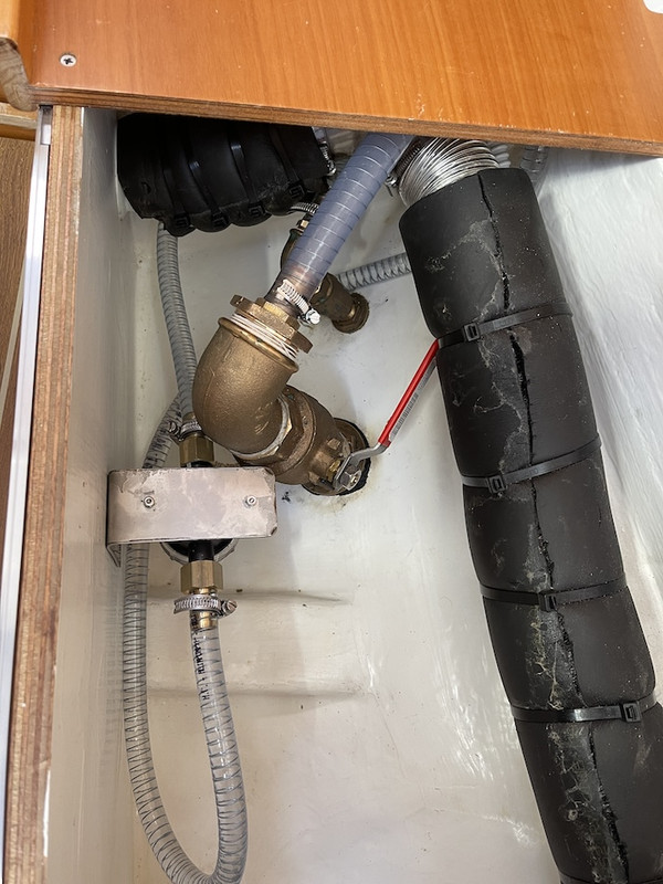

Ker sem pred leti selil kopalnico iz premca v krmno kabino, sta bila na voljo dva neikoriščena bronasta ventila z vsisi. 1" 1/2 izpust je bilo treba malo prirediti z reducirkami. Vse potrebno (reducirke, filter, smrekce, povezovalni kosi, cevi, protipovratni ventil in drug drobni material) naročeno na SVB in Tramontani (cca. 400 €).
Opomba: vem, da sta povsod potrebni po 2 objemki.

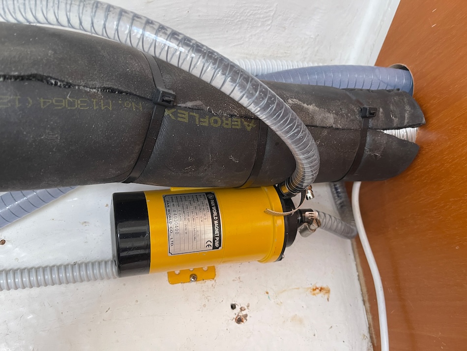

Komplet je prišel brez vodne črpalke. Po nekaj raziskovanja ugotovim, da je ta klima klon Webasto in da so za ta model priporočene pumpe PAN WORLD NH 30PX, ki jo na eBay-u najdem nerabljeno za 90€.

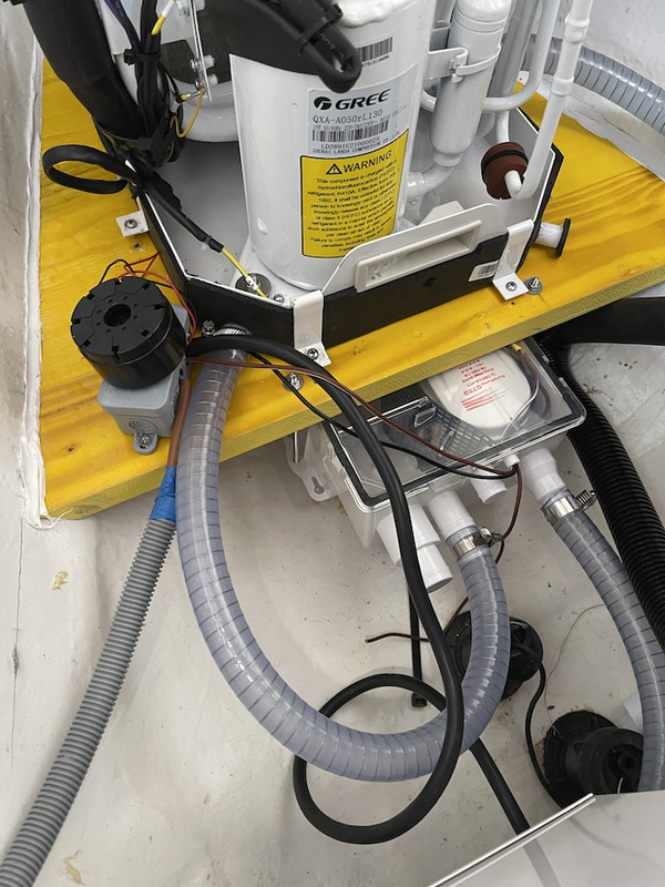

Za zbiranje kondenza se uporabi še zbiralko za tuše v barkah, s kalužno črpalko, ki vodo izčrpa v odtočni ventil v kuhinji. Nabava v Skipper, Portorož (80€).

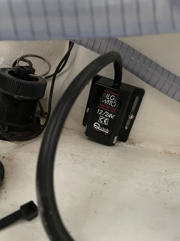

Ker je klima skrita pod podnicami (in ker kalužne črpalke odpovedujejo), za malo več varnosti še en bilge senzor in piskač.
Zaključek:
- traja vsaj 1 uro (ali več), da se barka ohladi
- ko dela en čas, je hitro premrzlo - potrebno se bo še igrati z izpuhi
- uporabna seveda samo v marini, na 220V
- uporabna tudi za ogrevanje (sicer manj zmogljiva od Wallas-a)
- hrup kompresorja in vodne pumpe med delovanjem ni moteč, iztok vode za hlajenje pod vodno linijo (ne moti sosedov)
