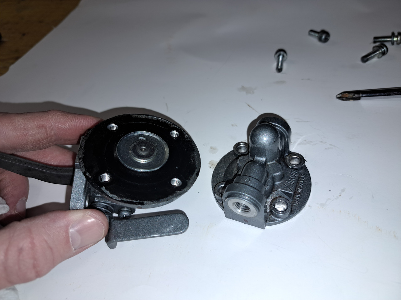

Na motorju Yanmar 2GM , mi pušča na stiku med zgornjim in spodnjim delom črpalke.
Diafragma / guma, ki je istočasno dihtunga je nepoškodovana.
Glede na to, kako je sestavljena črpalka , razumem da opne ne morem enostavno zamenjati. Zato prodajajo samo komplet novo pumpo, ki pa je 250€ :-( .
Zanima me, ali imam kakšne možnosti za uspeh, če dodam tesnilno maso.
Ali mogoče dodatno tanko dihtungo ?
Razmišljam še o drugi opciji, da bi namesto te pumpe vgradil električno. Enostavno bi naredil by pass , in če bi slučajno električna crknila , dovod in odvod nafte premontiram na obstoječo, ki mi pušča.

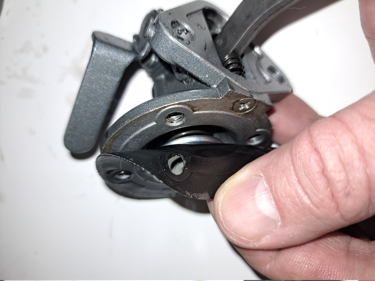

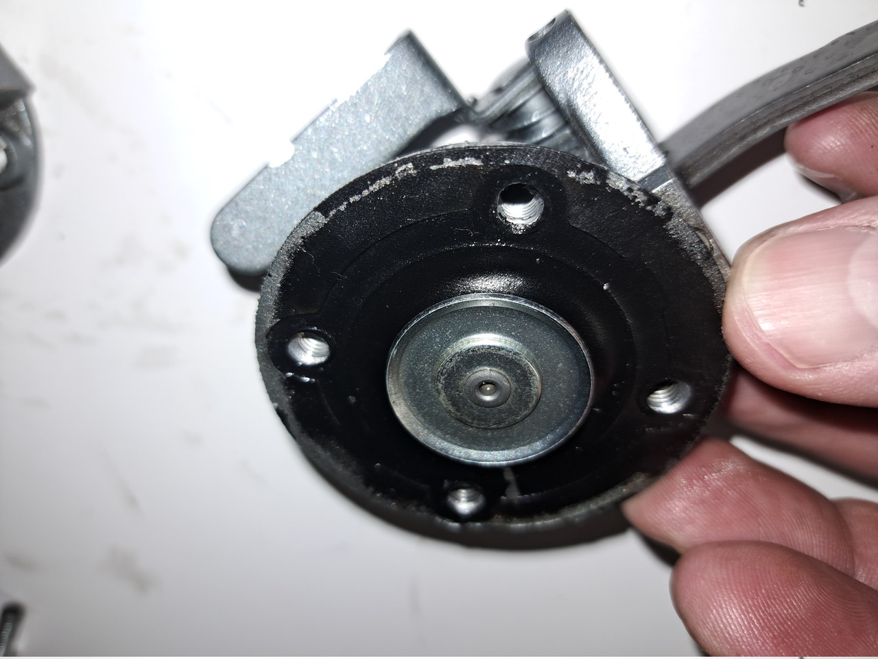

Živjo!
Po moje bo z maso več sranja kot koristi.
Ni mi jasno zakaj bi puščalo, če ne guma ok. Modra je porozna, morda kje natrgana. Preveri tako, da jo zviješ in boš videl če je kje kakšna luknja oz. zareza.
Si pogledal če je morda ohišje ( kovina) kje zvito in ne nalega kot bi moralo?
Z pumpo ki jo imaš pojdi v kakšno kmetijsko trgovino (Agrometal, Avtomax Vrhnika,....) in preverite če kakšna paše. Morda kaj od Kubote
Na SVB ju je 117€, preveri če je prava
https://www.svb24.com/en/p/fuel-pump-fo ... 3gm30.html

Polanc mi je dal koristno informacijo, pri nas delajo te črpalke
https://www.ptzfuelpump.com/sl/crpalke- ... ke/pn-6290
Super cena v primerjavi z originalom.
Takoj sem dobil odgovor ko sem poklical. To je to, super zadovoljen.
Hvala forumaši

Tale PTZ prodaja tudi rezervne dele za črpalke, recimo membrano, evo tukej https://www.ptzfuelpump.com/sl/rezervni-deli. Tako da bi blo ekološko (pa najbrž tudi cenovno) bolje kupiti samo membrano, kot celo črpalko?

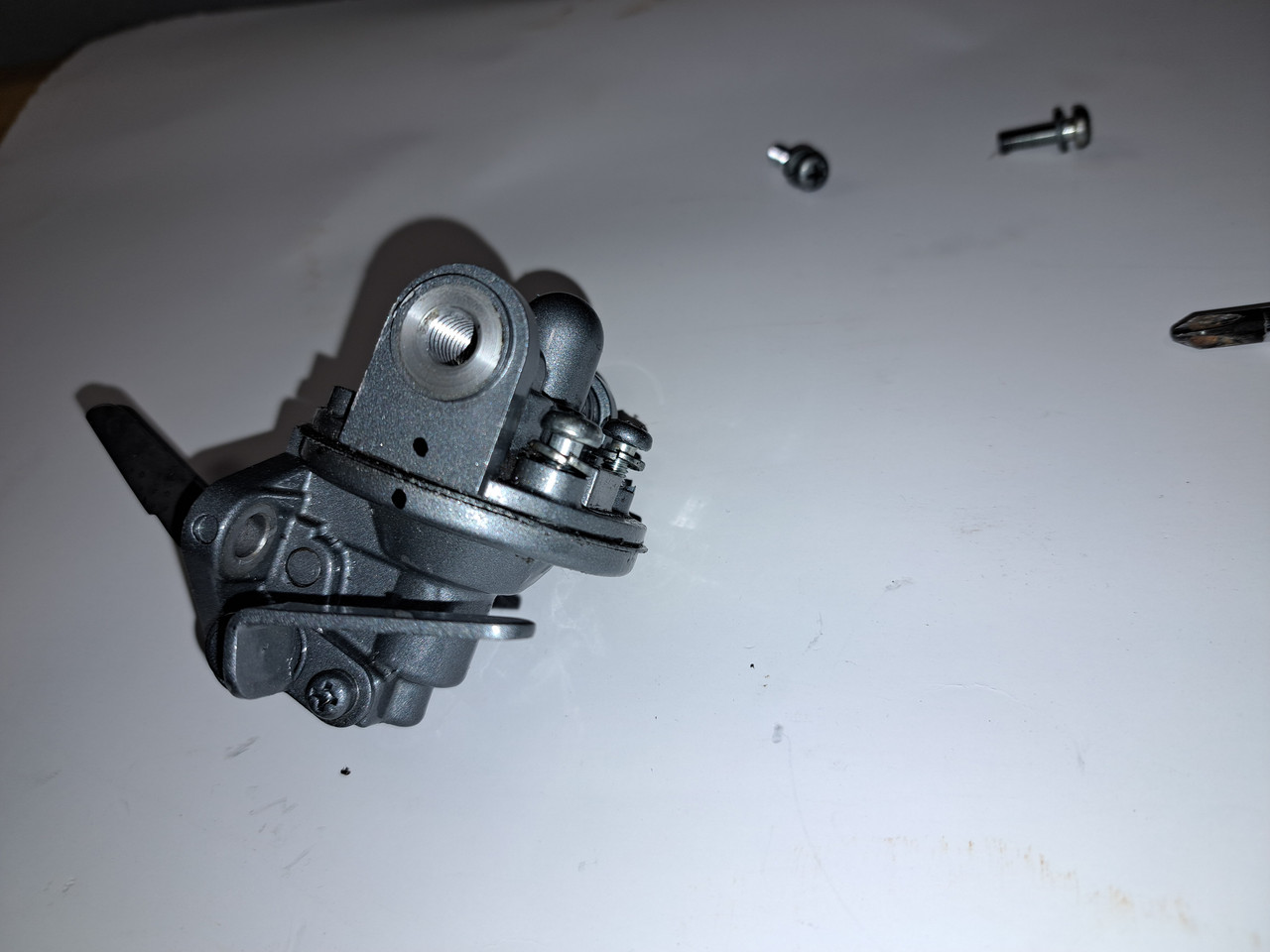

Zdsj ko sem črpalko nafto zamenjal mi pušča na priklopih na črpalko. Počaši izgubljam.potrpljenje ....
Danes sem celo ppgrep dve bakrrni dihtungi pa tud ni pomagalo.
Ali obstaja še kakšen drug material za tesnjenje sl.mora ras bi sam bakreni obroček?
Prispevkov: 9483
Re: Črpalka za nafto - puščanje
OdgovorNapisal/-a polanc » So Feb 28, 2026 21:02
načeloma ko zažariš bakreno tesnilo in ga takoj vržeš v vodo ko je še rdeč pol dihta edin moraš pobrusti oksid z njega..pa kak sraje od tastarga obročka je tud problem.
wolkec
Prispevkov: 48
Pridružen: Po Nov 28, 2022 19:58
OdgovorNapisal/-a wolkec » Ne Mar 01, 2026 06:26
V kammu imajo bakrene podložke. Mislim, da je bila 0,17€/kos(za malo večje). Pred tem sem 3x brusil na vodobrusnem papirju, žaril in spustil v hladno vodo in zmeraj je puščalo.
Nove so bile bistveno mehkejše, porabijo manj energije in tudi puščajo ne :D

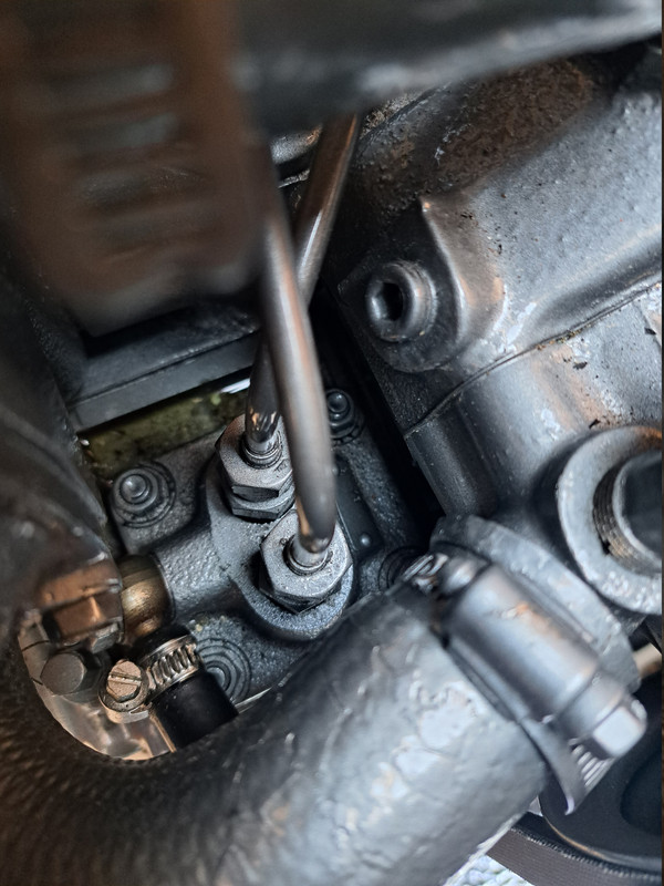

Na izhodu iz visokotlačne črpalke mi pušča nafta
cca. 1kaplja/ 2 minuti.
Ali je kdo že menjal ta visokotlačni vod?
Ali se dobijo neoriginalni deli ? Originalni deli so ekstremnk dragi.
Prispevkov: 1311
OdgovorNapisal/-a igorb » Ne Mar 08, 2026 18:35
to je bakrena cevka ponavadi se dobi orodje za krivljenje in za konuse za konuse
