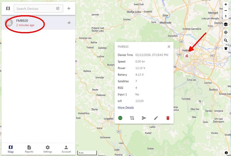

Ker mi je blo v izziv, sem izvedel še nekaj poskusov. Kot že omenjeno, obstaja zastonjski treker software za strežnik z imenom Traccar, avtorja A. Tananaev. Tega sem po navodilih ChatGPT (za to je bil res uporaben) instaliral na AWS, kjer imam en zastonjski account. Stvar je delala od prve. No kasneje sem ugotovil, da je AWS začel obračunavati stroške za instanco, ki za moj koncept zastonjskosti niso zanemarljivi, naneslo bi kakih 150 eur/leto, sicer neomejeno število uporabnikov in trekerjev in brez omejitev lastnosti strežnika. Telefonski client je seveda zastonj (tako kot pri drugih). Bla bi mogoče varianta, da se uporabi nek Raspberry Pi na domačem routerju, vendar se ne grem s tem mučit. Pač pa se je izkazalo, da ponuja avtor Traccarja neke demo strežnike s (skoraj) popolno funkcionalnostjo, navaja pa, da uporaba časovno ni omejena (pri drugih ponudnikih je trial omejen na 1 teden ali 14 dni). No, probal sem demo3.traccar strežnik v Nemčiji, in vse deluje, kot mora. Evo slikca:
Sicer se ne da zmapirat poslanih parametrov v neke fensišmensi prikaze, vidijo se pa jasno:
-lokacija (natančnost odvisna od trekerja)
-power = napetost napajanja, recimo hišna banka;
- Battery = FMB920 ima interno LiPo baterijo, vidi se napetost;
- Satellites: število satelitov, ki jih naprava zaznava
- RSSI: moč GPRS signala, od 0 do 5
- Input 1: digitalni vhod (Yes/No)
- io9 : analogni vhod, napetost v mV.
Poslanih parametrov je sicer še več, če se naprava premika, izračunava hitrost in smer, pa pospeškomer, itd. Parametri se shranjujejo v bazo, tako da je možno risat grafe vrednosti za nazaj. Reku bi, da je uporabno, pa zastonj. Nisem sicer preverjal še alarmov, pa geofencing, itd. Če koga kej več zanima, na ZS.
