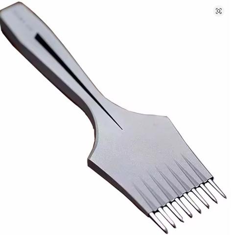

Dobil sem dve ponudbi, eno za 250€, drugo za 350€+ddv. Oboje mi je preveč, tako da se bom sam lotu. Usnje sem nabavu, pa debel sukanec in debele šivanke, tudi ukrivljene. Pogledal sem si 4 youtube posnetke. Trije posnetki kažejo tehniko, ko protagonisti vzamejo (jim sponzorji podarijo) usnjen trak že prave širine in z izdelanimi luknjami, česar pa jaz nimam. Torej mi manjka način oziroma pripomoček, s katerim bi luknje naredil. Šivilja mi je svetovala "grabljice", neki takega:Slika
Menda se s kladivom tolče po ročaju in zaporedoma dela set lukenj. Ker lukenj je treba res dost narest. Zanima me, če ima kdo kako podobno orodje, ali pa pozna kak drug način za množično izdelavo lukenj?

Pojdi na Temu.com in daj v iskalnik "leather kit tools". Dobiš vse.

Odrežeš trak na širino, potem pa ga spustiš čez šivanli stroj z dovolj dolgimi šivi brez sukanca, pa imaš naluknjano.

c) ali je bolje delati luknjice z vrezi, ali z luknjačem, ki odstrani delček usnja?
d) en model je naredu šablono iz aluminija s stotinami luknjic, in potem spodaj dal usnjen trak, in z vrha skozi šablono z enim svedrom vrtal luknjice ...
e) na Aliexpressu se dobijo primerna orodja-grabljice za luknjanje, cena od 5 eur pa tja do 30 za kos. Problem so dolgi dobavni časi (1 mesec).
