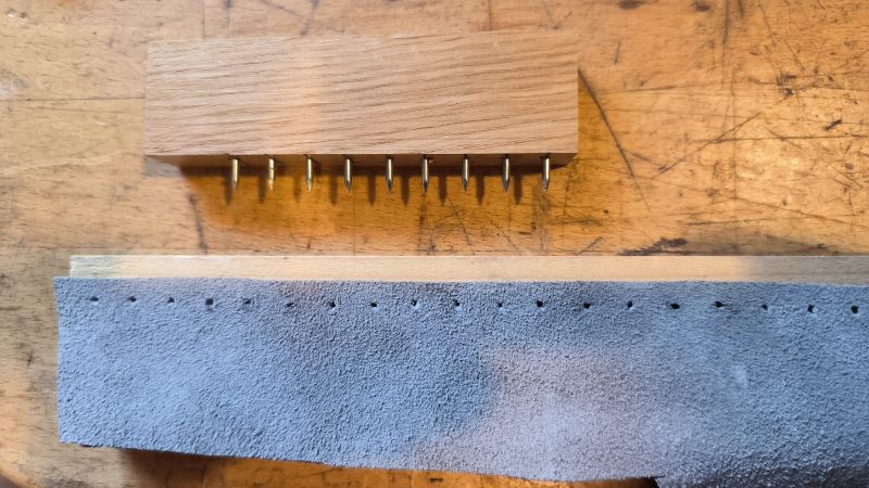

Evo en korak dlje: priprava za izdelavo luknjic in test. Razdalja 9mm. Šivanka in povoščeni sukanec še nekako gresta skozi te luknjice.
Mimogrede, v Arcom Trzin majo namenski usnjeni trak za oblačenje krmil, že z luknjicami in sukancem, za premer krmila do 170cm, za 270+ eur. Dobi se tudi prvoklasno usnje, ampak moraš celo žival kupit. Velikanski izbor blaga, tudi za navtiko. Sem dobil neki za carado, zelo prijazen trgovec.

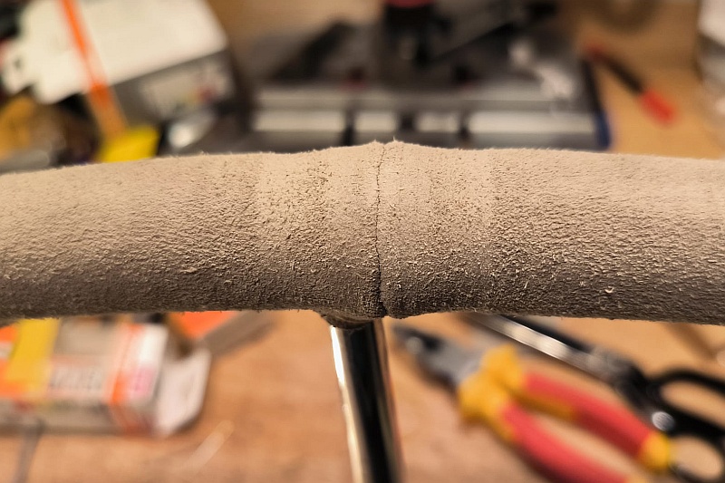

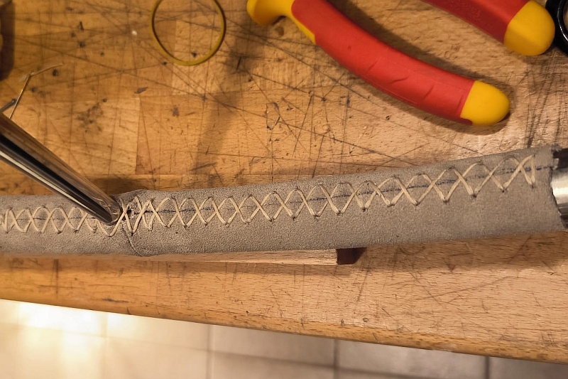

Evo klasični križni "navtični šiv za krmila". Dela se z dvema šivankama hkrati. Skozi vsako luknjo mora najprej ena šivanka, nato pa še druga, kar je zamudno, pa težje ciljati.

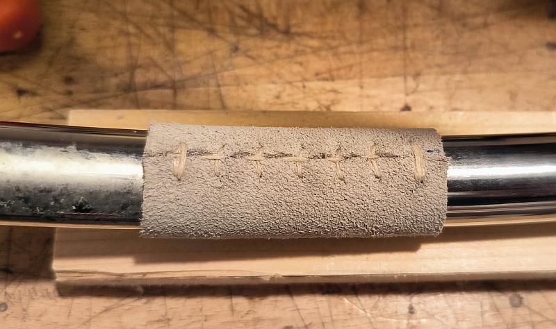

Evo spoj med dvema trakovoma usnja. Obseg mojega krmila je namreč več kot 360 cm, pa nimam tako dolgega usnja, bo treba spojit iz najmanj treh, verjetneje pa iz štirih kosov. Spajanje sem povzel po tem videu: https://youtu.be/hqKAQS6UA40?si=xTD8Y3oQGKcIFebb, detajl ob 5 minut 30 sek.
Ta šiv sem povzel po avtorju s tega portala: https://boatleather.com/. On ga imenuje Herringbone stitch, samo nisem prepričan, da je to res to. Vsekakor dobro drži, dobro nateguje usnje, in ga je enostavno šivati, skozi luknjo pa gre šivanka samo enkrat. Sukanec tudi ne štrli ven iz usnja, kakor v prejšnjem primeru, zato je občutek oprijema boljši. Celoten video: https://youtu.be/FHTuLV1L1tg?si=iA0fOlQHdSs1cKv1
