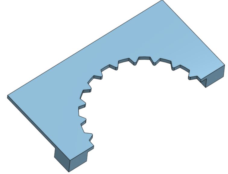

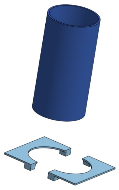

1stofficer napisal/-a:Nimam neke pametne ideje š čim oz na kakšen način bi tolkel. To je mehak material. Kaka ideja ?
Mogoče bi tkole probal:
Spodnja dela bi naredil iz trde vezane plošče ali kaj podobnega, kar zmoreš odrezat. Oba kosa sešraufaš skupaj, da objameta cevke, z minimalno lufta. Pol pa dobiš neko cev, ki je malenkost večja od premera izmenjevalca, in tolčeš po njej.
Ali pa da namesto udarcev po cevi spodnja dva dela zvežeš med seboj in potem v vsakega od štirih vogalov vstaviš navojno palico. Druge konce navojnih palic vstaviš skozi kvadratno ploščo na nasprotnem koncu izmenjevalca in stiskaš - enakomerno zateguješ matice na navojnih palicah.

tomaz_slo napisal/-a:Ali pa da namesto udarcev po cevi spodnja dva dela zvežeš med seboj in potem v vsakega od štirih vogalov vstaviš navojno palico. Druge konce navojnih palic vstaviš skozi kvadratno ploščo na nasprotnem koncu izmenjevalca in stiskaš - enakomerno zateguješ matice na navojnih palicah.
Taka metoda bo delovala, če bodo vsi elementi prenesli naraščajočo silo na navojih. Kot že omenjeno, bo verjetno plošča prej počila ali se deformirala, ker jo bo težko narest v taki geometriji iz zadosti dobrega materiala. Če tolčeš, tedaj v kratkem času vneseš veliko silo, ki ima po moje boljše upanje na uspešen minimalni premik.
Se pa strinjam, da je predlagana metoda tudi možna, saj tudi abcigerji za snemanje zobnikov in ležajev tako delujejo. Samo tam je navoj centrično nameščen, in so vsi elementi narejeni na nateg, ne pa na zvijanje. Tako da če bi navojne palice dal zadosti blizu rinke, bi mogoče tudi delovalo.
Tuki je še ena potencialna izboljšava, ker je naslona na rinko več. Da bi ga dobil noter, bi bilo treba vse skupi malo nategnit/deformirat. Lahko se pa plošča razdeli na četrtine, pol bi šlo.

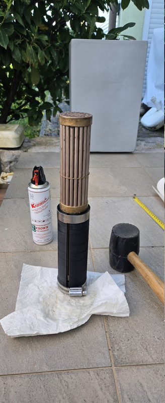

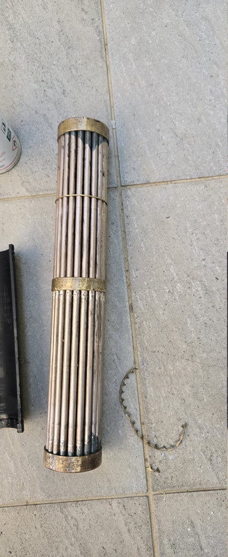

OdgovorNapisal/-a 1stofficer » So Apr 18, 2026 15:04
Uspelo z naprintano cevjo z robom na enem koncu in pokrovom na drugem, Krown sprejem in gumi kladvom. Kolateralna skoda je pa ta tanka rinka, ki je razpadla. Je to sprejemljivo al ima kako posebno funkcijo?
