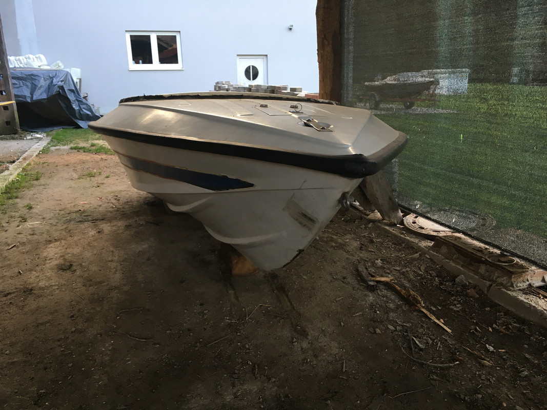

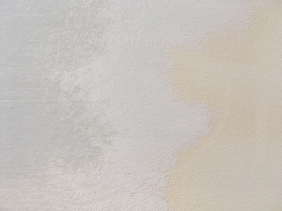

OdgovorNapisal/-a AEgir » Po Sep 24, 2018 10:22
Dokler je ves masten od olja mu verjetno nima kaj bit. Al pa lak pa 10 plasti kot majo te Rive in pol sam mal spoliraš sem pa tja. Pa ne smeš glih z gojzerji gor hodit.
Me res zanima kaj boš naredil iz tega Tulia. Tista Kvarner plastika je mal majha, tole je pa že prava sulica.

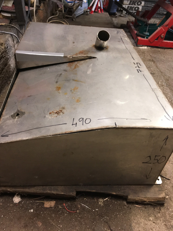

OdgovorNapisal/-a Marcel_Mastnak » Po Okt 08, 2018 19:50
Danes sem zarezal v tank ki mi ga je podaril morjeplovec Grexon. Zadeva gre na varjenje in to je to. Mal sem tud pobrusil barvo iz firbca in videl da je bil že 2x barvan. Bojo še bolele roke očitno.
Mogoče kak komentar če je takšno brušenje pregrobo (60) ali bo to epoxy primer zaprl? Sem probal z 120 pa ga je mimgrede skrhalo.

Kolk litrov maš to rezervar?
Re: Tullio Abbate “Lord”
OdgovorNapisal/-a Marcel_Mastnak » Po Okt 08, 2018 20:46
Mere so gor pa računaj :D s tem da zdaj sm mu ene 3-4 litre vzel

OdgovorNapisal/-a kocka » To Okt 09, 2018 13:56
Dobrih 90l. Če je bil prej bencin notri previdno pri varjenju.
OdgovorNapisal/-a Marcel_Mastnak » To Okt 09, 2018 14:14
Bi ga ze odprlo ko konzervo ko sem s flexom zarezal. Ampak sem ga prej napolno z vodo. Zdaj pa ni vec problema ko je prepih cez njega :)

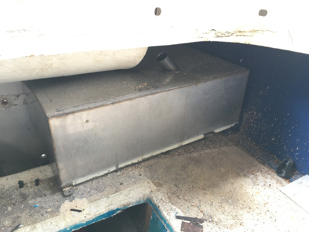

OdgovorNapisal/-a Marcel_Mastnak » To Okt 23, 2018 18:11

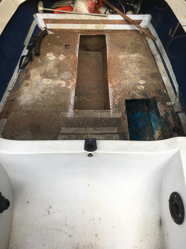

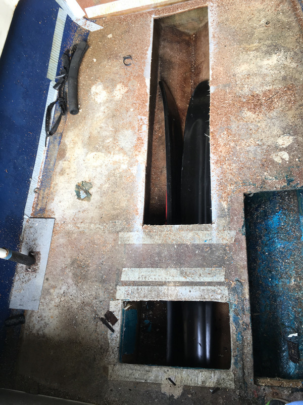

Dans sem z stihl napravo naredil kirursko natancen rez. Edina naprava ki mi je dopuscala globino reza 9mm kolker je debela plasca dna da nebi spodaj kaj prerezal ker nebi hotel.
U”kleti” bo prostor za smuci in vrvi
Takle pa se poda tank na svoje mesto.
Prispevkov: 6577
OdgovorNapisal/-a AEgir » To Okt 23, 2018 18:37
Ne bo mal na stran vlekel tank, ko bo poln?
OdgovorNapisal/-a Marcel_Mastnak » To Okt 23, 2018 18:40
Jaz bom protiutež. Fishermani in gumice imajo v večini tank pod konzolo kjer je tudi krmar pa gre. Sej poln bo pa redkokdaj :lol:
Prispevkov: 6577
OdgovorNapisal/-a AEgir » To Okt 23, 2018 18:47
Pametno pametno. Men gre tut na živce k je nagnjen čoln če si sam notr.
