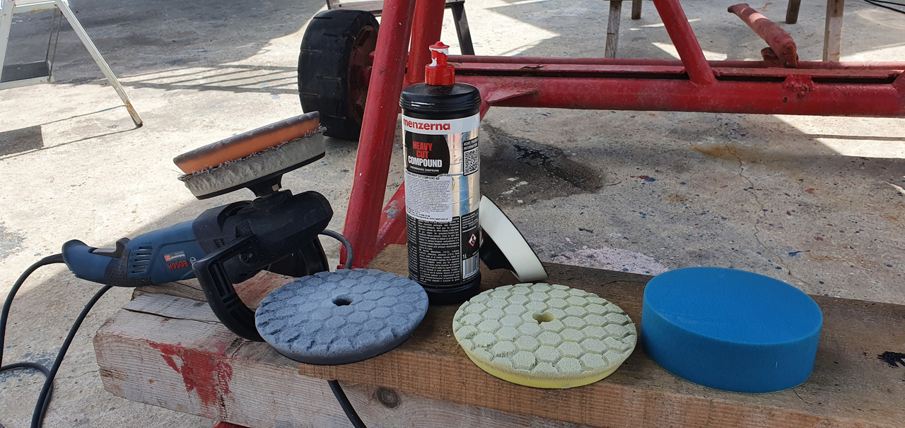

1stofficer napisal/-a:Eno vprasanje glede poliranja.
Ravno poliram barko, pa me hebe nekaj na polno. Masino mi namrec stalno obraca, preprosto ne tece gladko, zapne in masina zacne krozit okoli gobice oz mi plese v rokah, da jo komaj drzim.
Tezko je tako delat, me je skor f'nlo 2x z odra. Poskusam razlicne scenarije pa ne vem ce sem ravno uspesen. Najbolj poskakuje rumena, zato sem dal crno gobico je malo bolje (quantum Hex Logic razlicne trdote). Glava je precej mehka, prej sem mel manjso (na sliki), pa je blo se slabse. Pasta Menzerna Heavy Cut, masina Bosch Pro GPO 14CE. Zmanjsal sem obrate skor na minimum, sicer je se slabse ce jig mam do konca. Pritiskam zdaj minimalno, da vsaj nekako lahko delam. Ko dam novo gobico je eno minuto OK, lepo tece, pol pa spet ista pesem. Paste dam toliko da ne sprica, delam manjse povrsine naenkrat cca 0,5 m2. Skrajno desna gobica je ful mehka jo bom uporabu za Menzerno 3in1 pasto za finish.
Ne vem kaj delam narobe, da zadeva tako plese po povrsini?

Bom kar sam sebi odgovoril. Po prvem dnevu akrobacij z masino, sem pristopil do lokalca, ki je po sosednjem colnu vozil svojo polirko z eno roko in to s tako lahkoto, da nisem hotel zamudit prilike in ga povprasat po skrivnosti. Je rekel, da je opazil kaj se mi dogaja in mi dal nekaj cist prakticnih nasvetov.
1. Snami rocaj na masini in jo drzi za gumijasti del na koncu pri disku.
2. Zmanjsaj obrate na 2- najvec 3.5 od 6 stopenj
3. Masino imej v visini prsi, da bolje nadziras kot diska in pritisk.
4. Vzemi manjsi disk in gobico.
5. Oboje trso verzijo, tu pa sem ostal na mehkejsih ker trsih nimam zaenkrat.
In glej ga zlomka. Zadeva deluje! Dela se ful hitreje, precej manj sem utrujen, masina ne plese po povrsini ker mam bistveno boljsi obcutek, zaradi vsega pa nisem vec 'rahlo' slabe volje ;) No, neki sezon prakse mi se manjka ampak za zacetek je kar napredek. Zdej si moram pa samo se zapiske narest, da ne bom vsega pozabil do naslednje sezone 8)

In še ena stvar. Nikoli ne pritiskaj s celim diskom ampak z robom. Zna bit da ti je zato poplesavalo. V glavnem samo da zdaj gre!
