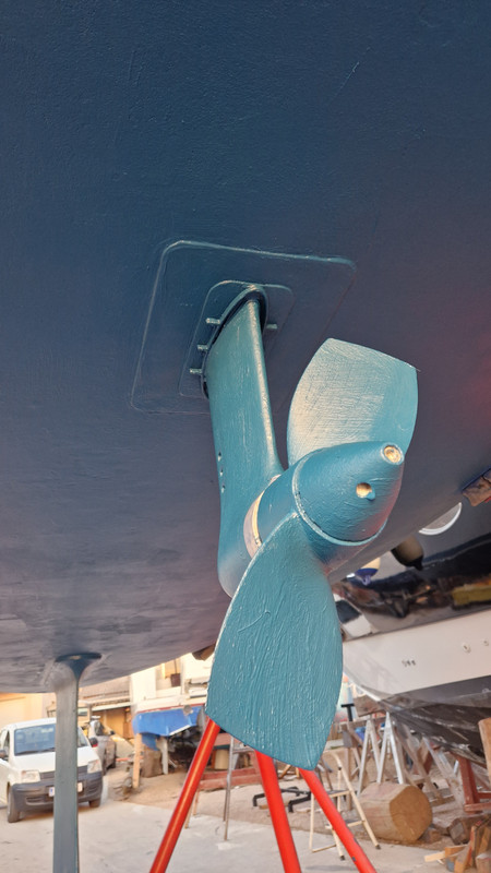

Nova guma nalimana, za neki cajta bo...
V Tramontani 110 eur, SVB 35... lol
Menjal sem tudi cink na saildrivu. V bistvu sedaj ni vec cink ampak aluminij. Original Volvo del, pravi prodajalec, da je sedaj aluminij, nic vec cink. Ze vejo zakaj.
In vem ja. Propeler se ne barva z AF ampak z necim drugim. Bo naslednjic, zmanjkalo cajta letos

Ups tale manšeta je po mojem mnenju napačno vgrajena (glej sliko spodaj).
Po moji izkušnji gumo ni priporočljivo nalepiti s pomočjo Sike ali Kenta, kot tudi ne z lepili za gumo (Neostik) saj je meni odpadla po dveh letih. Novo sem prilepil s "cementom" SC4000 in trdilec E-40 (Rema Tip-Top) in drži že šesto leto.

Lol a sem jo narobe obrnil?
Limal sem s Kentom, tako so mi svetovali, in bom videl kolko časa bo držala. Prejšnja je odpadla pomoje zaradi preperelosti, saj sem špohtlal dol s trupa ostanke gume kar pomeni, da je bila sicer dobro nalimana.
Š čim pa pucate staro lepilo in gumo dol s trupa? Sem se mučil z acetonom, grel, špohtlal pa je šlo zelo slabo dol.

Poskusi z radirko na vrtalki.
To uporabljajo vilkanizerji za ciscenje lepila na alu platiscih.

Darh napisal/-a:Poskusi z radirko na vrtalki.
Točno ja. Sem že videl pa se nisem spomnil... hvala

Si moral za montažo vzeti nogo dol ali gre guma čez osovino propelerja.

CAR napisal/-a:Si moral za montažo vzeti nogo dol ali gre guma čez osovino propelerja.
Guma gre lepo čez peto, simpl za namestit. Sem pa moral snet propeler, ampak itaq morš menjat še cink (oz. zdaj po novem aluminij).
