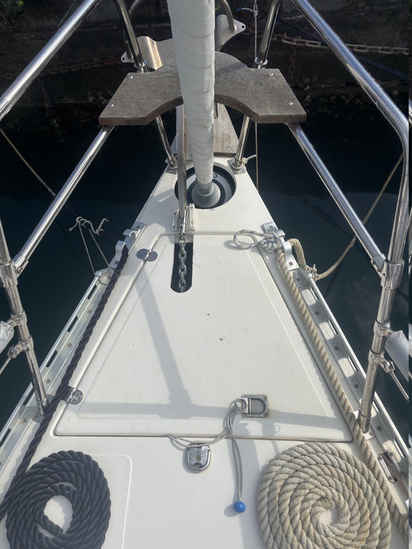

modro morje napisal/-a:

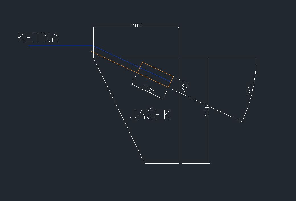

NASA napisal/-a:Najverjetneje sem bom lotil tako:
Naredil bom iz treh kosov ki bodo spojeni z M6 vijaki + matice
Najprej bom probal z poglobljeno varianto, da pokrov ostane cel. Če bo funkcioniralo in da se ketna lepo zloži bo ostalo tako
Če ne bo dobro, bom vzel poglobitve stran in zmontiral na nivo pokrova. Tu bo potem treba naredit izreze za glavo vitla in ojačat pokrov
Tale predlog mi zgleda, kot da bo plošča pokrila celotno odprtino jaška. Ti moraš met dostop z rokami do verige, da jo eventuelno lahko zlagaš. Men se je že zgodlo, da se je ketna od spodaj zabila, in jo je blo treba na silo zvlečt iz vinča z šraufencigerjem pa kladvom. Tko da vsaj nekaj prostora rabiš za roke. Nadalje računaj, da je vinč izpostavljen znatnim sunkom, tako da je treba dat zadosti vijakov, mogoče celo dodati eno RF letvico pod matice.
Seveda mora biti dostop, skica kaže samo kot idejo; skica lažje razloži kaj sem si zamislil, kot prosti spis :)

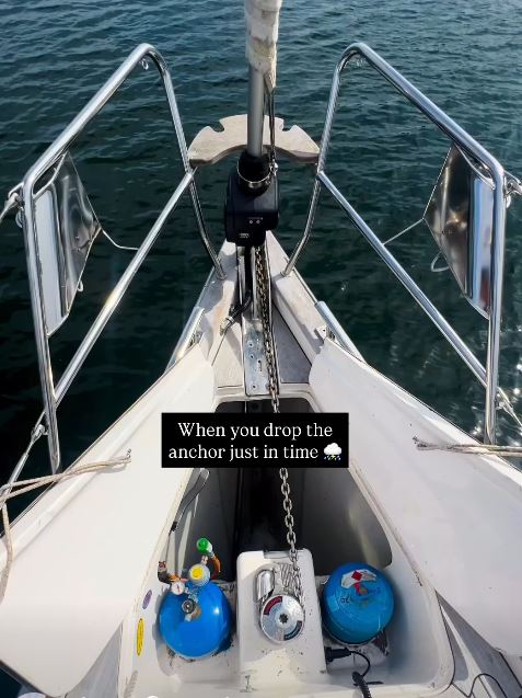

zalesjak napisal/-a:Za tovrstno montažo v špico premca je priročen tip Lewmar Pro series ali Quick Genius.
Quick Geniusa sem imel na Elan 31, Lewmar pro series pa je prva vgradnja na Hanse 320.

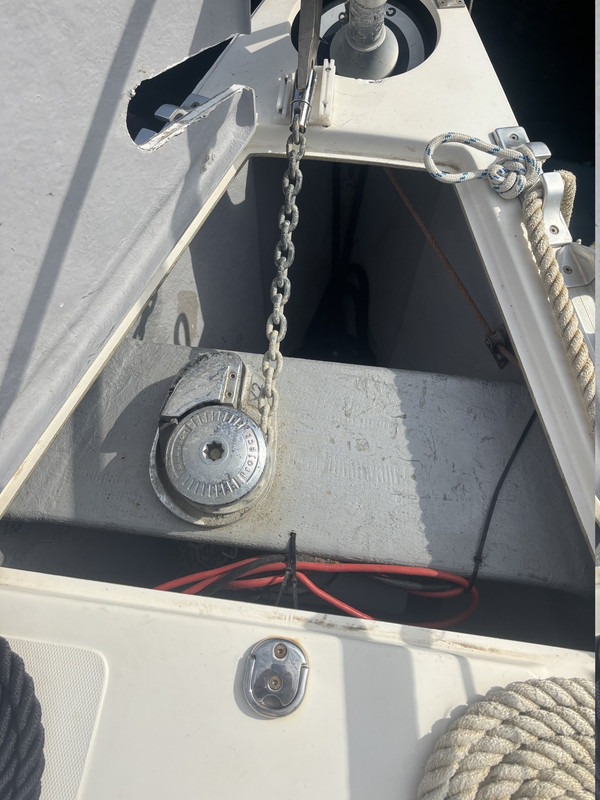

Prostor je mejhn, če boš tko poglobil boš dobil motor na dno jaška kar bo totalno sranje. Tko kot je kombinacija s špago. Topla voda je odkrita, ni zdej da bi blo treba ponovno odkrivat.
Ravno ploščo montiraj in ketno kup celo. Pa v pokrov luknjo, da bo mal ven štrlel. To deluje. To kar želiš narest je če bi mel še pol metra spodaj. Tko pa ne kompliciraj.

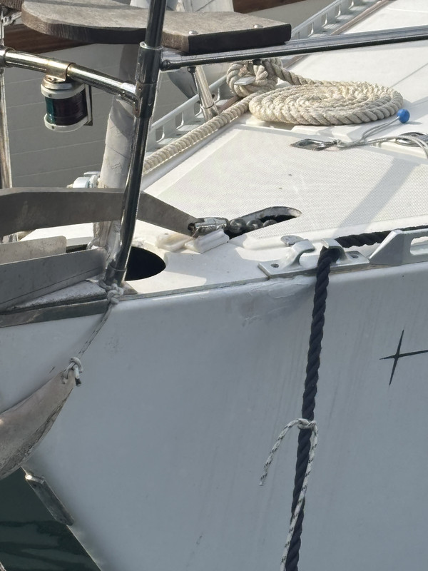

danes sem bil na barki malo pogledal kako bi zmontiral vitel
Varianta kot jo ima @igorb ne bo funkcionirala, saj bi moral nosilec vitla nagnit za 25 stopinj, kar je čisto preveč, namreč rob previsa pri sidru z verigo je cca 5-6 cm višje od linije pokrova
Kot kaže je imel @Aegir prav, da je topla voda odkrita

Sem naredil račji kljun, desko z vinčem pod pokrovom (pokrov je cel). Če te zanima mi pošlji gsm številko za fotke.
