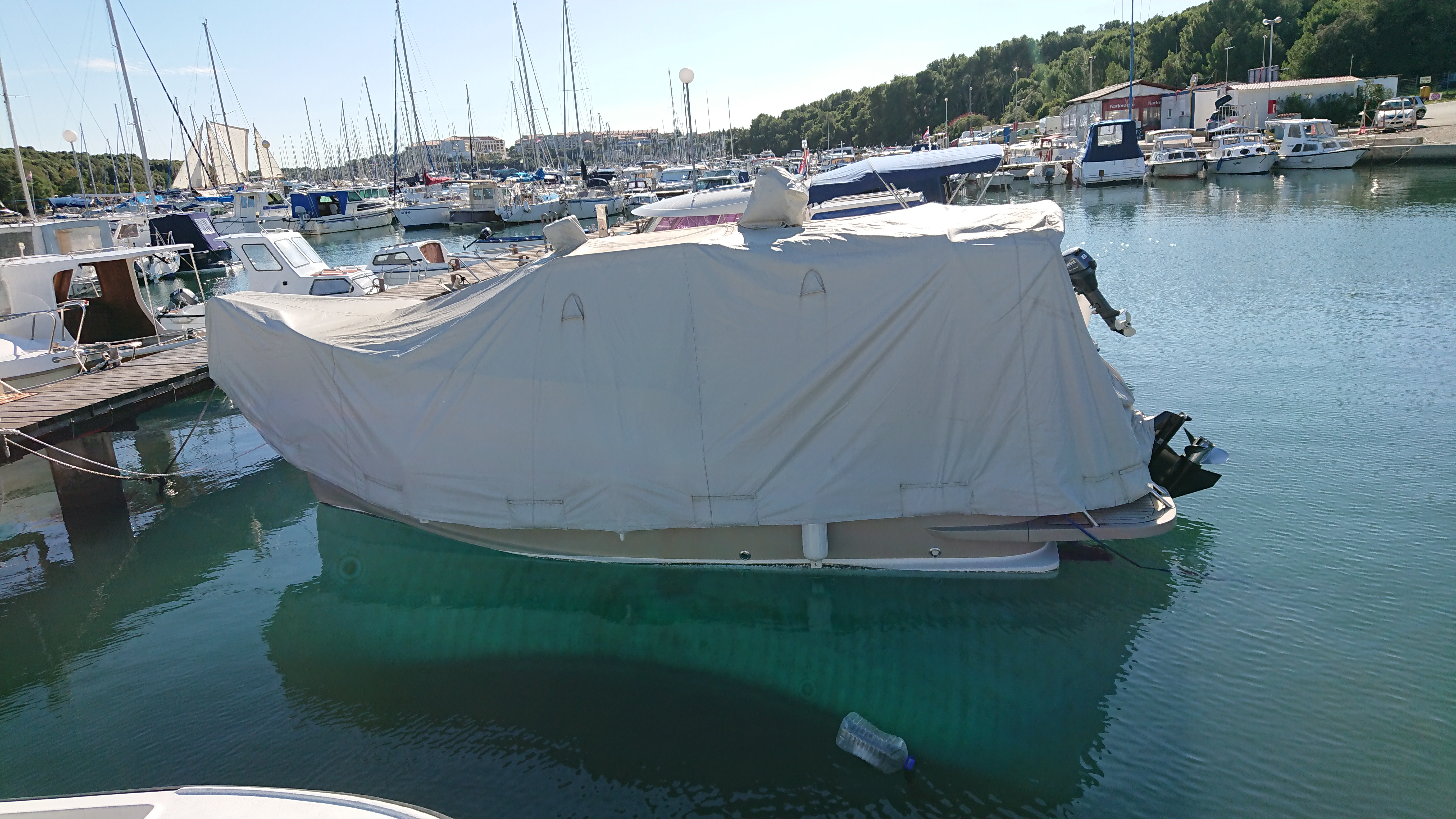

Tkole pa zgleda cerada za čoln, ki ostane v vodi. Očitno tudi po meri narejena. Verjetno boljš kot samo kokpit zapret, pa mal slabš kot bo imel @kr3mn1.

OdgovorNapisal/-a kr3mn1 » Pe Okt 23, 2020 17:43
evo, danes je šla cerada na čoln
slike za poizkusnjo montažo - čez AF linijo.
se kar malce čudno počutim, ko vidim kako je 9 metrov "pojedlo". zraven je bavaria 32 sport, pa mi je bolj všeč da mi je cel cock-pit zaprl pa spredaj dodal stojalo (z notrajne strani je nalepljena konzola na cerado) da mi ne more delat bazenčkov.
v ponedeljek pridejo še ventilacijske odprtine, levo in desno po ena, ter 2 na zadnji strani. pa do konca se poveže. materija je pa kamijonska cerada.
