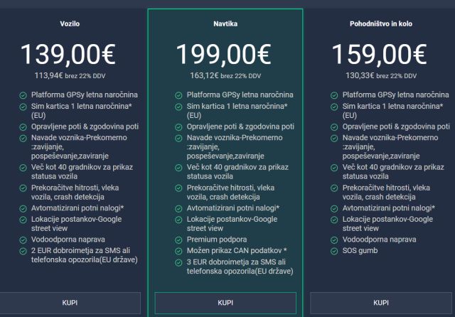

OdgovorNapisal/-a modro morje » Pe Dec 09, 2022 13:02
Paco napisal/-a:http://mojgps.si/
Pogledal sem tole spletno stran. Evo tukaj cenik storitev (branda) GPSy, podjetje Netko.d.o.o.:
Predpostavljam pa, da v ponujeni ceni ni storitve "vgradnja naprave", torej si jo mora morjeplovec sam vgraditi. Na tej spletni strani ni mogoče najti podrobnosti o aplikaciji, torej o funkcionalnosti, ali pa morda celo naložiti neko demo verzijo. Nabor naprav za sledenje (in pošiljanje drugih signalov) je od Teltonike, med njimi FMB 900 (identična FMB 920, le brez dodatne lokalne baterije).
