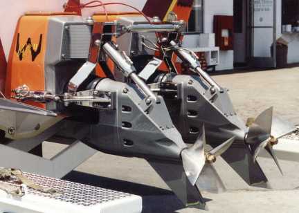

Iskal sem nekaj drugega in končno našel tole:
https://www.boatdesign.net/gallery/weis ... 1493443097 Čeprav je precej voluminozna stvar, je tole najuspešnejši dirkalni površinec doslej. Kot sem že prej enkrat napisal so tako tolkli Mercuryja, Arnesona in ostale, da so enostavno prepovedli to tehnologijo. Paket je vseboval peto in dvostopenjski menjalnik.

Ker je za "normalne" hitrosti propeler obenem propulzija in hidravlična sklopka. Pri majhni hitrosti ima velik slip in pusti motorju dihat, ko slip z hitrostjo pada, se lepo veča navor motorja in oba sta zadovoljna.
Če prav razumem Weismanna je imel menjalnik in takega površinca, da niti pod razno ne prideš ven z njim brez menjalnika. Dokler ni dovolj letelo je bil v 1. hitrosti, potem je pa preklopil v 2., 3. hitrost in potegnil propeler čisto ven. Tako so dobili super pospeške in optimalni slip čez celo območje dirkalnih hitrosti. Predvidevam, da je tole na startu in v zavojih delovalo kot dragster proti klasičnim pogonom. Verjetno je bilo tudi v primeru daljših valov tole strup za ostale, saj so z lahkoto regulirali globino propa in držali super navor, da ga je streljalo iz vala na val.
https://www.boatdesign.net/threads/weis ... ion.59671/
Dva zelo resnična citata iz debate na Offshoreonly.com
I know that every race boat they ever put their drives and transmissions on won and was soon after banned from competition because their stuff was so much better than Mercury's. I have no idea of pricing but would not hesitate to put their stuff on my boat.
Merc has down shafts internally.
Weismann does NOT run down shafts
Everything runs in line... No weak points.
Mercury bands everything Weismann makes
Because it works better.
Weismann was the first to drysump and were
Banned. Shared there design with Mercury and
Mercury changed it to a partial dry sump.
Žal je na koncu Mercury zmagal in kot dober monopolist sesul kvalitetnejšo konkurenco. Sem pa vesel, da ima naša taca MSA marine enak koncept drobovja ampak z klasičnim menjalnikom.
