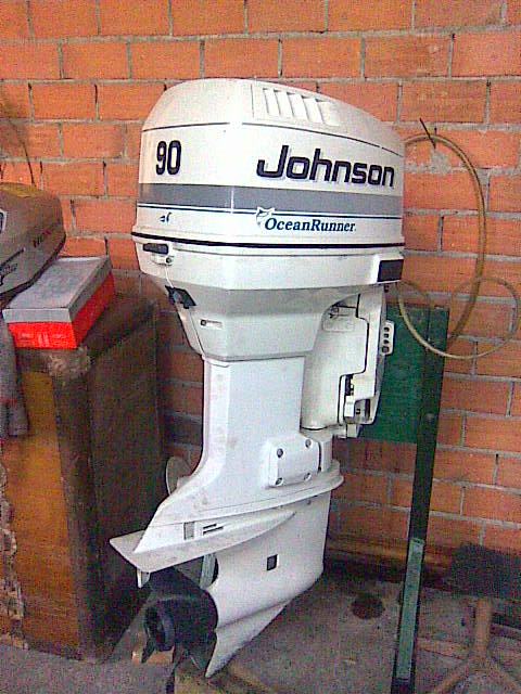

Spravljam se obnoviti 97 letnik Johnson 90 V4 60° vro2 fergazerski motor, ki je pod blokom skozi tesnilo potegnil vodo v spodnji cilinder in demoliral iglični ležaj na ojnici, tega pa je po tem potegnilo v cilinder kjer so imeli valjčki plesne vaje. :)
Ker se nikjer ne dobi zastonjskega workshop manuala za te motorje in se ga lahko samo kupi, sem ga včeraj tudi kupil in ga tukaj delim z vami zastonj. Notri je polno koristnih informacij tudi za ostale motorje.
https://drive.google.com/file/d/0ByYWB7 ... sp=sharing
Škoda na motorju:
1.- Bat, krona je zdemolirana do neprepoznavnosti
2.- Ojnica
3.- Port glava
4.- Glavna gred en 'štoflc' požrt za kakšno dimenzijo
5.- Cilinder rjav od slane vode in v spodnjem delu sledi grabljenja
Za enkrat sem nabavil nadomestno glavo in komplet ojnice, glavno gred sem dal lasersko povariti in pobrusiti nazaj na dimenzijo, potrebujem še set novih oversize batov in set tesnil in bi zadeva mogla spet kresnt. :D

OdgovorNapisal/-a AEgir » To Avg 09, 2016 14:41
Par slik pacienta :o
