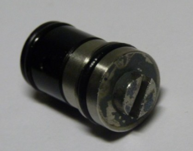

Nova težava.. :)
Zapekel se mi je "vijak", ki je na trimu in služi ročnemu dvigu / spustu motorja.
Ta "vijak" se je zapekel in ga ne morem premakniti.. Na njem je utor za izvijač ampak se prej material deformira kot bi se vijak premaknil..
Kako bi tega hudiča izvlekel iz luknje? (da urežem navoj v vijak in ga odvijem?)

udarni izvijač, seveda z ustreznim in kvalitetnim nastavkom za izvijač, ki lepo sede v utor vijaka. Taka zadeva dela čudeže.

Kupi PREVELIK izvijač nato ga spili, da bo točno sedel v utor ,kolikor ga še je ..nato ta izvijač montiraj v šraubarco uno udarno jasno , močno pritisni in tatatatatata in se bo odvil.
