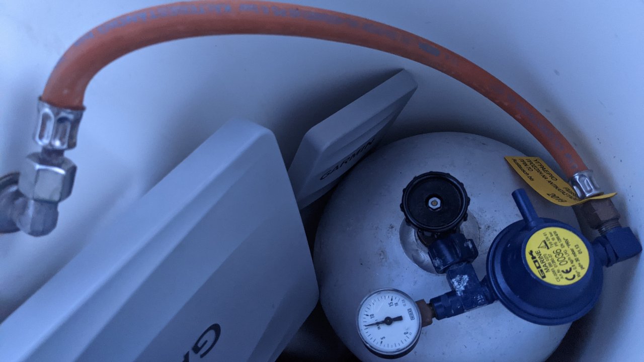

Na jadrnici Bavarija želim zamenjati gumijasto cev pri plinski bombi. Žal nisem zapisal kakšen je navoj :oops: En ima na matici zarezo ,en pa ne. Tako ,da so možne tri kombinacije. Katera kombinacija je prava :?: Hvala

Zareza na matici ponavadi pomeni levi navoj.

Kaj pa je narobe, če v lokalni železnini kupiš cev za acetilen in 2 objemki, potem pa žago za železo v roke in prežagaš objemke na obstoječi cevi in montiraš novo cev. Omenjena cev za acetilen je narejena za 20 barov, ti imaš pa notri 50mB. Pa še odporna je na vse živo.

OdgovorNapisal/-a Lure » To Jul 06, 2021 21:06
Tole je slika iz moje Bavarie - predvidevam, da je enako kot pri tebi

OdgovorNapisal/-a diligence » Sr Jul 07, 2021 07:17
Lure HVALA.
Žal sem bil površen pri zabeleških kaj pripraviti za naslednji obisk na barki. Bo res treba vse še fotografirati.
Še enkrat HVALA.
