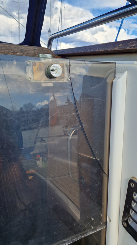

OdgovorNapisal/-a 1stofficer » Ne Apr 02, 2023 16:40
Odletel mi je kos pleksija na vhodu :( kaksna ideja kdo bi odsniclal take barve oz toniranega? Barka Bavaria 99 letnik.

OdgovorNapisal/-a Kovač » Ne Apr 02, 2023 20:14
V Sevnici je ena firma k dela pleksi okna za avtodome.
Pošlješ risbo in ti odrežejo kar rabiš.
Ne spomnim se imena firme, sem pa povpraševal za prejšnjo barko pri njih..

Re: Počen pleksi :(
OdgovorNapisal/-a MKN » Ne Apr 02, 2023 20:47
Kupiš primeren kos pleksija, najraje na internetu, da ne hodiš ponj.
Občrtaš staro steklo na novega. Najbolje da na novo steklo najprej nalepiš pleskarski zaščitni trak in rišeš po traku. Steklo bo zaščiteno in črta se ne bo brisala.
Vzameš vbodno žago z manjšimi zobci in odžagaš novo steklo.
Z brusnim papirjem obrusiš rob da je raven in gladek.
Ko narediš to, ni vrag da ne boš izvrtal še tistih nekaj lukenj.

Re: Počen pleksi :(
OdgovorNapisal/-a kasaudio » Ne Apr 02, 2023 22:08
Sliši se enostavno, čez dve leti bo pa spokalo. Problem je, ker obdelava vnese napetosti v material in sčasoma poči. Profiči pa potem po obdelavi pogrejejo da se napetosti sprosti. Najbrž lahko tudi sam s fenom, ampak je treba poznat detajle. (Moje izkušnje so take)

Re: Počen pleksi :(
OdgovorNapisal/-a 1stofficer » Ne Apr 02, 2023 22:36
Pa se nekaj bi vprasal. Dal bi drugacno kljucavnico. Kaka ideja morda?
Zgoraj pride pokrov iz enakega materiala, ki se zapelje nekaj cm preko teh vertikalnih 'vrat' s slike

Re: Počen pleksi :(
OdgovorNapisal/-a mato » Po Apr 03, 2023 07:26
volvo napisal/-a:Od kod si? Jaz poznam enega ki to izdeluje... ampak je iz Lucije Portorož...
V Reteče se zapelji. [url]pleksi-steklo.si[/url]
Pa ti no navaden plexi. Mora iti UV obstojen. Možakar pozna navtiko meni je rezal stranska okna.
Še boljši bi bil polikarbonat...

Prispevkov: 3277
Re: Počen pleksi :(
OdgovorNapisal/-a 1stofficer » Po Apr 03, 2023 07:34
mato napisal/-a:
Točno, v Retečah je tut eden, ta mi je najbližji, hvala Mato 8)
Upam samo, da se da dobit približno ustrezno barvo
Kaka ideja kako rešit ključavnico ?
