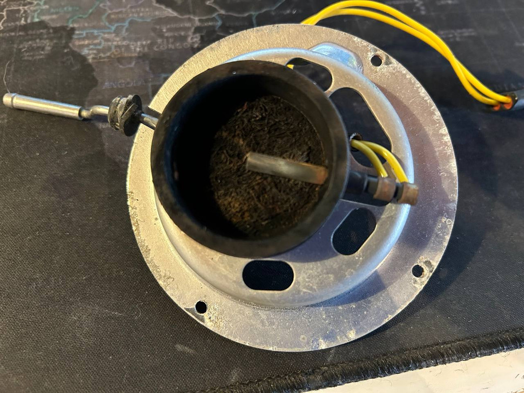

OdgovorNapisal/-a EDO » To Nov 14, 2023 18:10
Po mojem je problem v gorilniku (na sliki zgoraj). Jaz sem ga nekajkrat očistil z ultrazvočnim čistilcem, ko sem imel enak problem ampak na koncu ga je bilo treba zamenjat. Rezervne dele za Webasto se dobi pri Prebilu. Stane ca. 200 EUR, če se ne motim. Predstavništvo Webasta na Cesti dveh cesarjev nima več maloprodaje.
