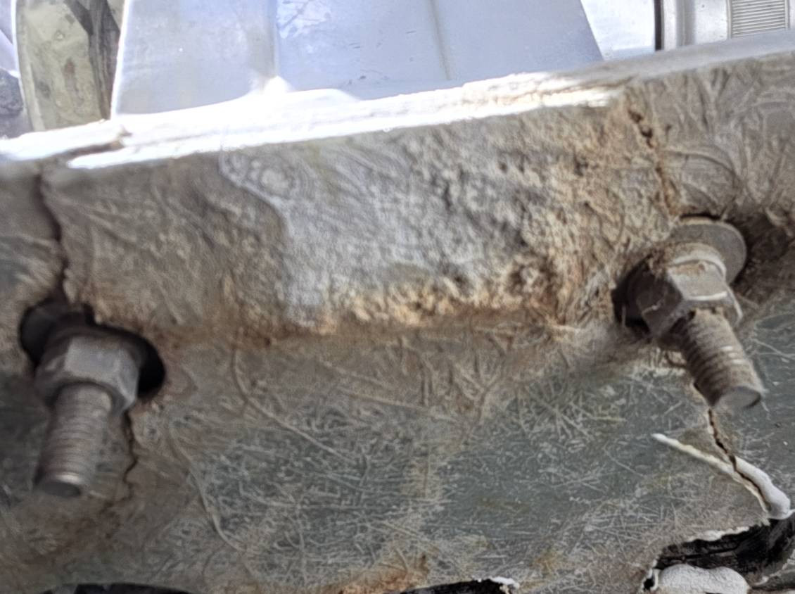

jadrnica B38 stara 22 let, veliko sidranja in zgodilo se je tisto, kar sem se že dolgo bal.
Popustila je plošča pod sidrnim vinčem. Počila in delno razlaminirala se je.
Sedaj moram odstraniti sidrni vinč, kar bo od vsega zame najlažje. Sicer moram odstraniti veliko silikona okoli pritrdilnih vijakov, nato pa laminiranje.
TU RABIM POMOČ :!:
Ali kdo ve za koga, ki bi imel ČAS, da mi pomaga očvrstiti in nazaj zaliminirati počen podest za vinč.

Vinč je za enkrat še uporaben in polica (plošča) še nekako uporabna, vendar je počena in razlaminirana in potrebna popravila. (bi priložil sliko, pa je tako komplicirano :)
Razmišljam, da bi pod ploščo dal kako laminirano ojačano ploščo in vse skupaj zlepil. Rešitev je več. Toda še vedno iščem nekoga, ki je vešč z poliestrom oz z poliestrsko smolo in vlakni, kakor koli se temu reče.

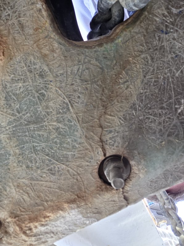

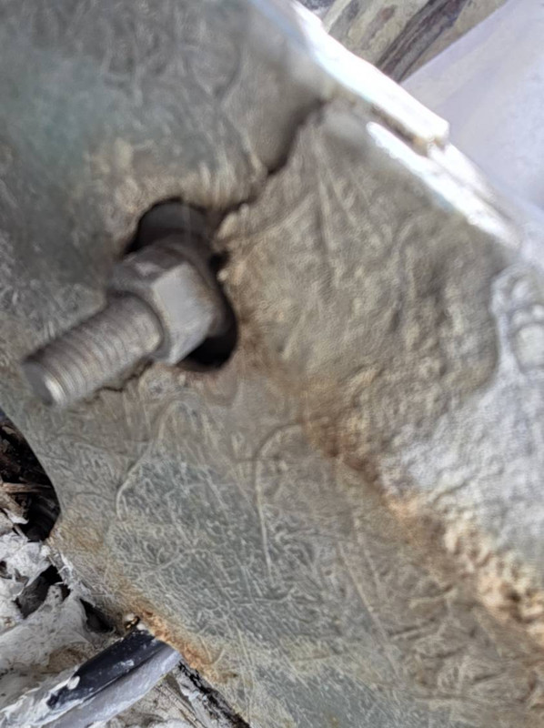

MicTic mi je poslal fotke in sem jih objavil za boljšo predstavo.
Kolikor je razvidno iz slik lahko vidimo, da je zadeva dokaj težko dostopna. Kar pomeni , da gre za laminiranje na stropu, če prav razumem. Zato mi je sedaj jasno zakaj so nekateri v tem primeru iz spodnje strani dodali RF pločevino.
Ena od rešitev bi tudi bila, da se prehodno pripravi močna laminirana plošča katero se potem polnoploskovno nalepi na obstoječo površino.

Po fotkah sodeč je ta sidrna polica že precej razlomljena in razmajana, zato je bo potrebno najprej vsaj dobro zalaminirati (tudi spoje na trup) ali pa še raje na novo narediti. Šele potem bi dal spodaj na vijake sidrnega vinča velike podložke ali pa inox kontra ploščo.
