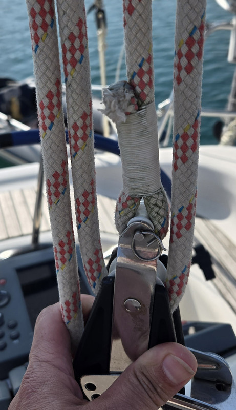

Kdo bi naredil prblizn takole zanko? To je vrv skote glavnega jadra. 12mm spaga. Te kupujem pri Zupanu sicer.

Za vozle bo tezka, ni placa. Vrv je 12mm, vozel bi bil glomazen in bi oviral tok vrvi. Ni nujno, da je povito, sam da je nekaksna zanka brez vozla.

Neseš staro vrv v Vrvarstvo Zupan ali zmeriš in ti naredijo enako.
Tole na sliki niti ni prava vpletka.

Na sliki je samo primer. Vseeno kaksna je zanka, sam da ni vozel in da bo drzala.

Vseeno ne razumem zakaj ne sam narediš, če ne maraš vozlov, taka zanka je izjemno močna če je narejena prav, je v bistvu malo zavarjena pošivana in z vrvico okrepljena, lahko vlečeš z njo kamijon 10 ton :wink: če pa neveš kako naredit enostavno vprašaš kako se naredi, ti jaz razložim :)

1stofficer napisal/-a:Kdo bi naredil prblizn takole zanko? To je vrv skote glavnega jadra. 12mm spaga. Te kupujem pri Zupanu sicer.
Kar je na sliki, je precej enostavno reproducirat. V bistvu ne gre za "splicing", ampak samo za prevezovanje s tanko vrvico. Splicing je bolj kompliciran, in se ga moraš (kakor vse drugo) naučit. Prevezovanje s tanko vrvico je (vsaj zame) bolj enostavno, in sem se ga naučil zato, da s to tehniko prevežem konce debelih vitih okroglih vrvi, recimo fi20-fi26 mm. Debelina tanke vrvice tipično kakih 2mm, pa lahko dobiš poljubno barvo (recimo rdeča), da se oba konca vrvi dobro vidita v kupu recimo bele vrvi. Angleški izraz bi bil "Common whipping", evo tuki ena stran z animacijami za izdelavo https://www.animatedknots.com/. Tole konkretno povezovanje pa tuki: https://www.animatedknots.com/common-whipping-knot.

Kljub temu, da zanka narejena le s preprostim čvrstim ovitjem 2mm vrvico zagotovo drži dobro, bi vseeno priporočil predhodno prešiti s pomočjo navadne šivanke z debelim poliestrskim sukancem. Če se po nesreči namotana vrv odvije, je to prešitje nekakšna varovalka. (koristi za miren spanec)

Eno sem zašil z vrvico 1mm namesto sukanca. Kupiš tapetniško šivanko, tisto, ki je dolga 5 do 10cm, pa vrvico pri Zupanu in šivaš skupaj. Rabiš pa klešče za to delo.

Takšen simpl sistem vezanja uporabljam že od kar sem na čolnu(45 let) vrvica mora biti najlonska. Drži pa sigurno, če se kdaj kje dobiva ti pokažem.
