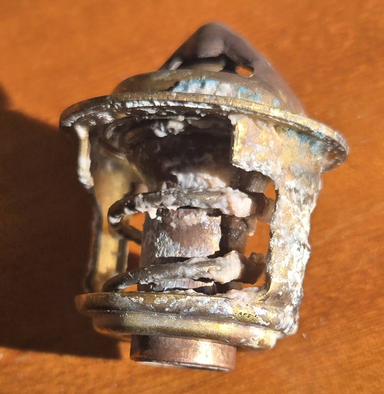

V hladilnem sistemu se mi je nabrala tale gošča, ki je vidna na termostatu. Izgleda kot recimo šmir pasta. Zapacalo mi je vse živo, tega je ful.
Kaj je to, zakaj nastaja in kako to odstranit iz sistema?

Gre za hladilni sistem Volvo Penta MD2020. Antifriza nisem dolgo menjal, not je bil moder. Lani sem dolil nekoliko rdecega (kar je narobe, drugega pac nisem imel) in nekaj destilirane vode. Letos je voda rjava in se je nabralo ogromno te gošče, ki mi je zabila termostat in je zato zavrela voda. Vzroka ne vem.
Trenutno motor razdrt, termostat zamenjan, cistim posamezne dele.

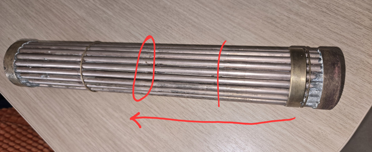

Kako spravit tole rinko nazaj dol kjer bi morala bit izvorno. Tale 'mitraljez' je zabilo v izmenjevalec, da sem ga komaj dobil ven. Pri tem se je rinka premaknila in ne gre nazaj dol pa da ga j....
Kaka ideja?

Malo pogrej, morda bo potem šlo ? Ugibam... Medenina iz katere je verjeto obroč ima večji razteznostni koeficient od bakra. Pazi le da ne boš stalil cina.

Izgleda mi, kot da je zmešan OAT in IAT antifriz.

Aky napisal/-a:Izgleda mi, kot da je zmešan OAT in IAT antifriz.
A.
Mesal sem 2 antifriza ja. ChatGPT pravi, da je to to... no sam da vem kaj je narobe in cesa ne smem vec naredit :roll:

Poskusi dat v skrinjo na minus 20 stopinj,morda se bo baker bolj skrčil,pa predno boš premikal s kakim oljem polij, pol pa počas tolči z veliko občutka.

Nimam neke pametne ideje š čim oz na kakšen način bi tolkel. To je mehak material. Kaka ideja ?
Al pa če se da rabljen del dobit, če ma kdo kako idejo kje.

1stofficer napisal/-a:Nimam neke pametne ideje š čim oz na kakšen način bi tolkel. To je mehak material. Kaka ideja ?
Mogoče bi tkole probal:
Spodnja dela bi naredil iz trde vezane plošče ali kaj podobnega, kar zmoreš odrezat. Oba kosa sešraufaš skupaj, da objameta cevke, z minimalno lufta. Pol pa dobiš neko cev, ki je malenkost večja od premera izmenjevalca, in tolčeš po njej.
Načeloma se da vse tud sprintat.
Spodnja dva dela se da tudi prilagodit, da imata dodatne izbokline navznoter na mestih, kjer je razmik med cevčicami, da dobiš več naslona.

Samo ugibam, da je med cevkami enak žele kot na termostatu? Če bi našel čistilo, ki topi ta žele in izmenjevalec potopil vanj, da stopi žele, potem pa s curkom ali zrakom prepihali cevke, da čim več odnese ven? Mogoče se potem rinka premakne?
