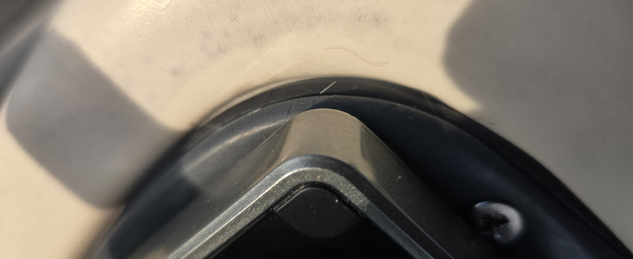

Kje bi kupil (al pa ce kdo zna to naredit) nosilno plosco instrumentov?
Sivo na sliki, material mi deluje nek kompozit, steklo plastika, ali mal mocnejse in debelejse tiskano vezje. Okoli in okoli je tesnilna guma.

greš k nekomu ki prodaja plastiko v ploščah zrežeš lepo obdelaš vogale in rob z mizarskim rezkarjam verjetno bo tudi
plošča predebela ja stanjšaš na mizarski debelinki.

Mislim, da imam nek kos polyestrske plosce doma. Debeline cca3 mm, sam jo bos moral postrihat na “crno”.
Moznost imas tudi ALU plosco, pa jo pobarvas…… napis dimenzije in zakaj jo menjas? A je zlomljena?
Kompakt imam debeline 12 mm.

Alu ne bi, raje plastiko. Barval bi na sivo, vazno pa je, da ma okol in okol nekaksen diht. Kje se da kje dobit kako tako gumo?

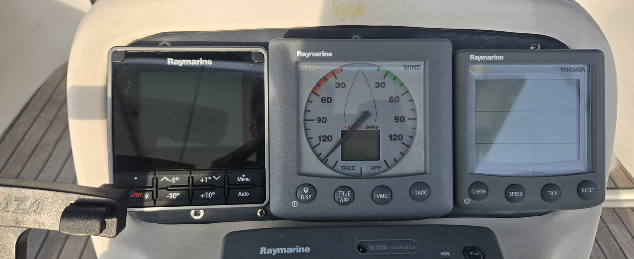

Menjal bom zato ker sem ravno menjal avtopilota. Zdej pa mi ne zgleda OK ker so razlicne generacije instrumentov. Bom ta desna dva zamenjal poleg i70s z novejsim p70s. 2 kazeta vse kar sedaj trije. Zato rabim nov panel, drgac bo luknja

Gumo dobis v gumitehna, jo odrezes z olfo in konec.
