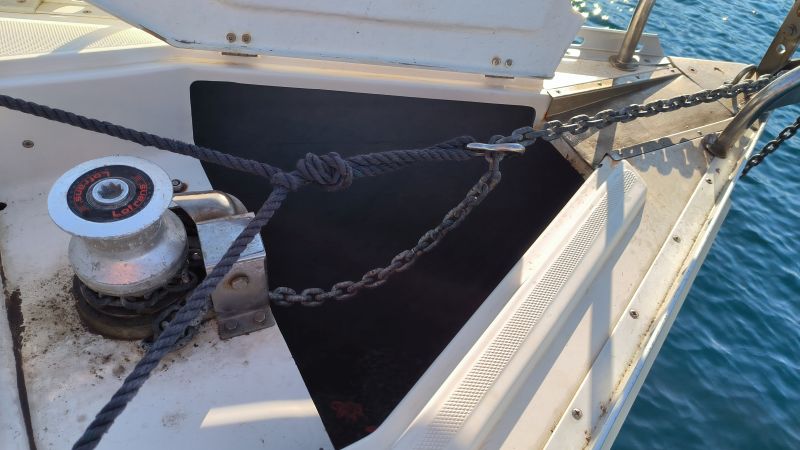

Tkole je pr men originalno. Plošča z vinčem je pod nivojem palube, ko zaprem pokrov od jaška, je pokrit tudi vinč in nič ne štrli ven. Ketna gre pod rahlim kotom navzdol od premca proti vinču. Navzdol jo tišči en kolešček, ki je tik pred vinčem v RF ohišju. Na sliki se to ne vidi najbolš, ker slika prikazuje še vrvni amortizer, ki ga nataknem tik pred vzvratnim zategovanjem sidra.

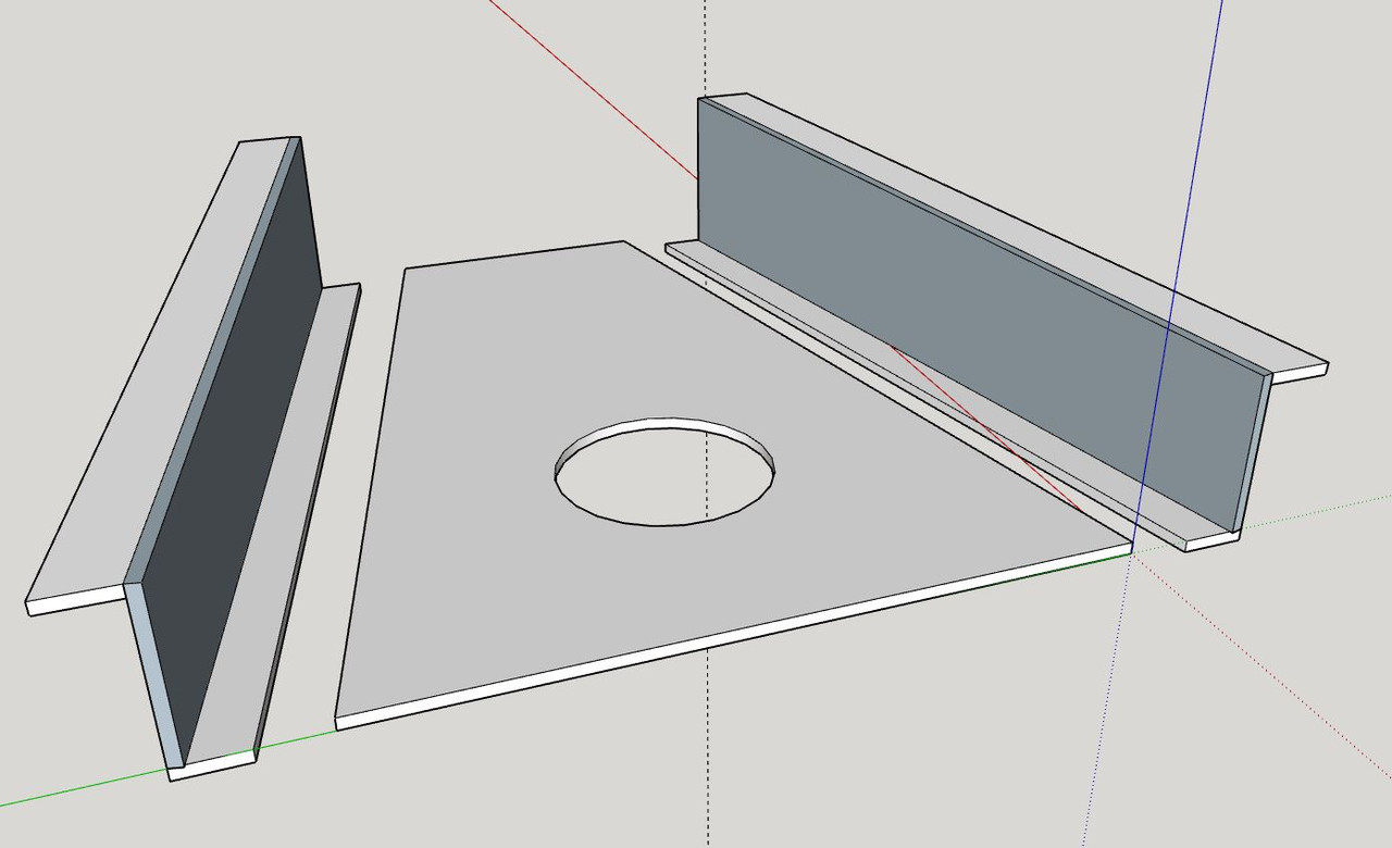

Metodo o kateri govori darh, sem tudi jaz že skopiral od njega in jo bom tudi na novi barki, ki nima predvidenega vinča.
Tkole bom naredil, to so slike z ene z neta sicer:

OdgovorNapisal/-a AEgir » Če Jul 16, 2026 13:30
Točno tako lahko naredi. Inox plata in v njej vinč pa pokrov izrezan kolkr mora bit.

Jaz govorim o plošči kovinski kot je na mojih slikah. Če hočeš pa tko met kot on, pol boš pa mal bolj doktorat moral narest. Lahko pa samo srečo zaželim. :)

AEgir napisal/-a:Jaz govorim o plošči kovinski kot je na mojih slikah. Če hočeš pa tko met kot on, pol boš pa mal bolj doktorat moral narest. Lahko pa samo srečo zaželim. :)
Ja saj bi enako kot imaš ti, samo da jo zapigam, s tem bi dobil 10cm nižji nivo. aja pa na počez bi dal, ti imaš vzdolžno

NASA napisal/-a:...prostora pod vitlom pa bi moralo bilti dovolj za 50m 6 ali 7mm ketne?
Če bo prostor v jašku zmanjšan/znižan za poglobitev vinča, bo globina pod vinčem majhna, ketno bo morda treba na roke zlagat, potem ko pride izpod vinča dol.
Moj jašek je kar velik, pa je situacija taka, da pr 30m spuščene ketne, če je preostalih 30 blo na roke zloženih bolj naprej, tedaj mi prvih 30 ni treba na roke zlagat. Čim je pa zuni blo 40 m ketne, pol pa že zlagam na roke, cinkana osmica.
Ti maš zgleda RF ketno, če boš tud novo mel RF, bo mogoče manj problemov pri zlaganju.

NASA napisal/-a:Najverjetneje sem bom lotil tako:
Naredil bom iz treh kosov ki bodo spojeni z M6 vijaki + matice
Najprej bom probal z poglobljeno varianto, da pokrov ostane cel. Če bo funkcioniralo in da se ketna lepo zloži bo ostalo tako
Če ne bo dobro, bom vzel poglobitve stran in zmontiral na nivo pokrova. Tu bo potem treba naredit izreze za glavo vitla in ojačat pokrov
Tale predlog mi zgleda, kot da bo plošča pokrila celotno odprtino jaška. Ti moraš met dostop z rokami do verige, da jo eventuelno lahko zlagaš. Men se je že zgodlo, da se je ketna od spodaj zabila, in jo je blo treba na silo zvlečt iz vinča z šraufencigerjem pa kladvom. Tko da vsaj nekaj prostora rabiš za roke. Nadalje računaj, da je vinč izpostavljen znatnim sunkom, tako da je treba dat zadosti vijakov, mogoče celo dodati eno RF letvico pod matice.
