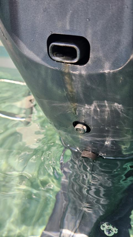

Pozdravljeni morjeplovci.
Imam Yamaho F60CETL-4T (letnik 2009, 1200ur, redno servisiran), pri kateri opažam puščanje motornega olja iz oddušnika oz. iberlaufa - večja, oglata odprtina na zadnji strani motorja nad vodno linijo. Olje je videti čisto. Motor sicer deluje normalno – vžiga brez težav, lepo vleče, opažam pa povečano porabo olja in pojavljanje oljnega madeža na vodi. Ali je imel kdo že podobno težavo oziroma ima kakšno idejo, od kod bi lahko prihajalo olje in kaj bi bilo smiselno najprej preveriti? Če je pri F60 kakšna znana oziroma pogosta točka, kjer začne puščati olje, bi bil zelo hvaležen za nasvet. Mirno morje in hvala za pomoč. Jernej
