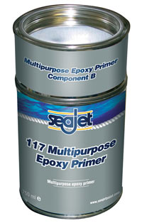

...a takšen praimer je vredu? jst sm zajebu pa sm eno odrgnino na podvodnem delu kljuna pokital kar z avtokitom zdaj bi pa premazal z epoxi praimerjem in me zanima a je tale vredu? in po njem gre lahko barva.
AICON85
Desetnik
Prispevkov: 12
Pridružen: To Feb 14, 2012 09:41
Kraj: Izola
OdgovorNapisal/-a AICON85 » Pe Feb 17, 2012 09:27
Čisto uredu je tako, vsaj dve tanki roki poxi praimerja, in predno se dokonca posuši, treba dati gor a/f. če se praimer slučajno posuši do konca, ga je treba rahlo zmatirat z brusnim papirjem in potem a/f. enako velja za vsako roko praimerja. najbolje je nanos naslednje roke vsake 3-4h.
