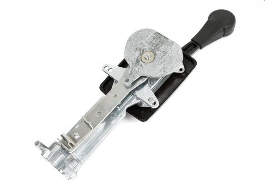

Najprej bi blo treba odpret škatlo z mehanizmom pri prestavni ročici. Na sliki je en primer takega mehanizma. Mogoče se je snela kaka matica, ali pa odlomil kak štift. Pogledaš, kaj piše na ročici, kateri proizvajalec in kateri model, pol pa Google iščeš.Slika
