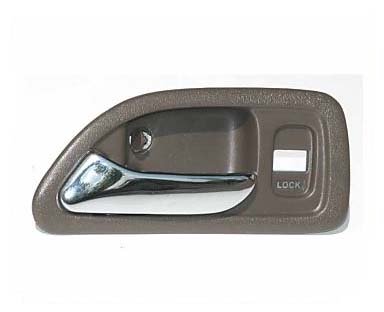

Vozila imajo po večini kovinske kljukice za odpiranje vrat. PREDNO IZSTOPIŠ iz vozila primi kovinsko kljukico in je ne spusti dokler ne stopiš s čevlji na tla.
Če te kljub temu rukne, potem imaš najverjetneje vozilo narejeno v aziji, kajti tam nimajo teh tehničnih predpisov o obvezni ozemljitvi kljukice na vratih.
kovinska kljukica (na sliki Mercedesov model) je kot se vidi iz te slike v direktnem kontaktu s karoserijo vozila
pri takem (na sliki Hondin model) te bo pa rukalo, ker se pritdi kljukica na vrata preko plastičnega ohišja in zato nima stika s karoserijo
