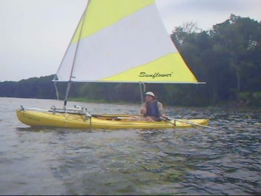

No, še nekaj besed (in povezav) na to temo:
Tole (klik na sliko) je slootackova povezava. Rešitev s te povezave jadra še kar v vse smeri (sprejemljivo krmilo, pološče za zmanjševanje bočnega zanosa in tudi vse ostalo). Šteje pa še vedno med igrače enako, kot čoln, ki je bil za osnovo.
Na slikah na tej povezavi se vidi vse bistveno (tudi kako tečejo vse vrvi).
Tule se morda vidi še več - samo je slika prevelika za prilepit (manjše pa ne primejo),
http://www.sailboatstogo.com/images/svx200_maho2006%2013.JPG
Večina ostalega improvizirano predlaganega v prejšnjih prispevkih ne vsebuje dobrega opisa rešitve, kako opraviti z bočnim zanosom, s katerim imaš opravka pri vsakem vetru, razen v krmo.
(Slovenski kajak z jadrom in stranskimi plovci na google docs ni več improvizacija...)
Google "V sail" najde nekaj slik, ki bi lahko bile zanimive. V jadro je bilo domnevno starodavna tihomorska rešitev, ampak večinoma menijo, da pretežno za plovbo z vetrom. Spodnje improvizacije so enostavne in najbž tudi pri tebi izvedlive, ampak podobno za plovbo z vetrom.
Rešitve, ki jih bom prilepil, so tudi bolj (ali skoraj samo) za veter v krmo, ali pa rabijo kakšno desko za krotenje bočnega nagiba (in tiste, ki imajo to skozi dno gumenjaka, sem spustil).
Te improvizacije za kajak imajo dodaten zaplet, da je pri vetru od strani treba aktivno vzdrževati ravnovesje. Pri tvojem tega zapleta ni, dokler te ne prevrne. Ampak če te pa prevrne, pa nimaš lahkega načina za postavljanje nazaj.
Rešitev na tejle spodaj je približno enakovredna tisti od slootacka (razen da osnovno čoln ni napihljiv).
