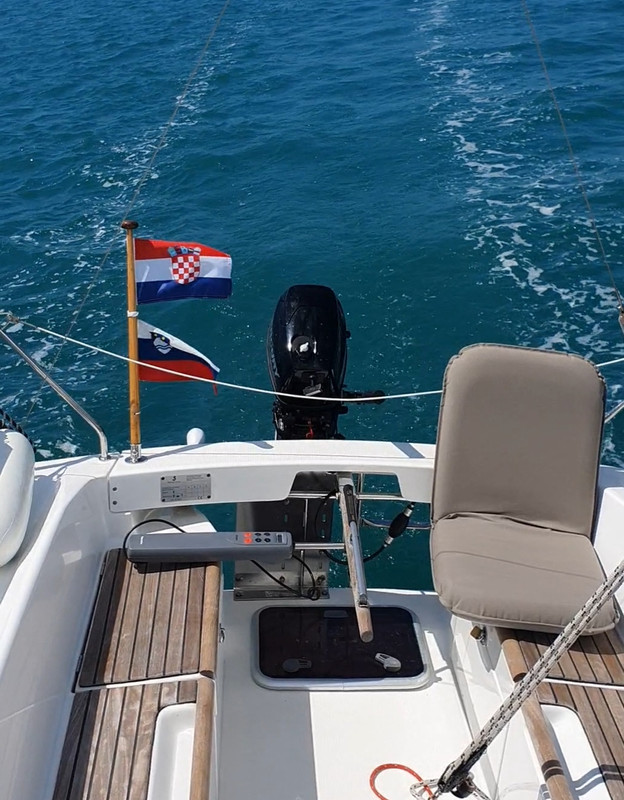

Od nastetih dveh sem se odlocil za Raymarine ST 1000+.
Po tednu preizkusanja moram rect, da dela bolje kot sem pricakoval ! Krasno drzi kurs, ne glede na to kolk je jadrnica nagnjena, kok hitro gre, al pa kolk je valov ! Krasno zna narest 90 st. obrat, spremembe smeri za 1 ali 10 stopinj... Ni preglasna, hitro se namesti in sname. Po priklopu je prakticno takoj ready za uporabo.
Edino kar je, nekako mi se ni uspelo skalibrirat naprave, da bi kazala enako kot mehanski kompas. Laže za 5-20 stopinj, ja, neenakomerno. Verjetno sem falil v postopku nekaj, moram ponovit. Deluje pa vseeno kul, samo pac ne gledam kursa na ekrancku
Aja pa rado se mu zmede, ce s cim vecjim kovinskim pilotiiras okoli njega. Na primer zlozljiv stol pred njim ne sme bit.
Uporabni vidik pa je itaq noro dober. Čist nova izkušnja plovbe. Kar naenkrat imaš čas skuhat si kavo, trimaš jadra v milimetre, sediš na premcu in opazuješ morje, delaš takele slike, barka gre lepo v veter ko to rabiš za zlaganje jader itd...
