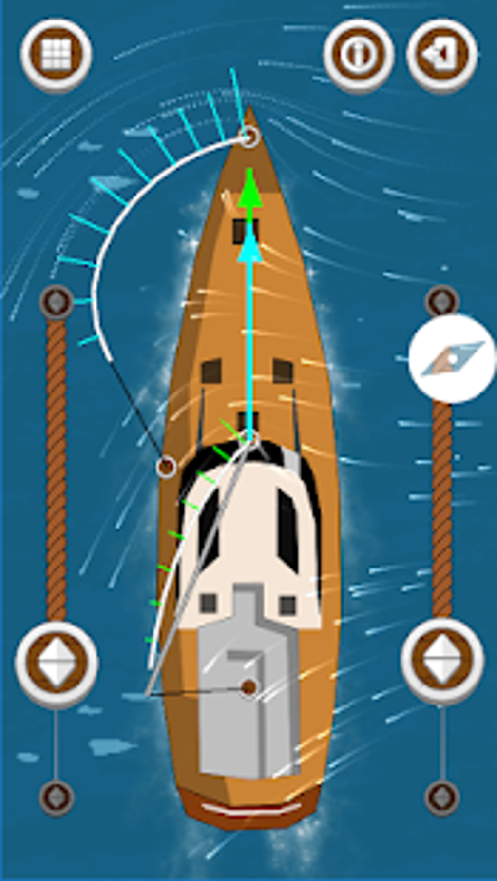

Tale Android app je tudi super simulacija trimanja jader. Ne najdem je več na Playu, zato prilagam link iz Dropboxa. Sam imam app instaliran za starejši tablici. Je pa baje zadnja posodobitev bila jeseni 2023, tako da bi moralo delat.
https://youtu.be/rCeOhYXqiW8
Sail Flow Analisis Android app. Če pri instalaciji kaj teži z Ad oni, previdno s klikanjem.
https://sail-flow-analysis.en.softonic.com/android
https://apkpure.com/sail-flow-analysis/ ... n/download

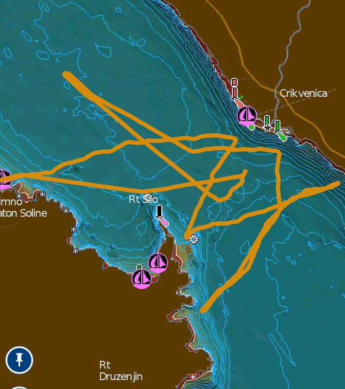

Vceraj sem jadral po Vinodolskem kanalu, napovedana je bila sicer konkrtetna burja, a je bila bolj podobna jugu, jugovzhodniku.
Zanimivo, opazil sem, da gre barka do 1kt hitreje, ko sem plul v smeri Crikvenice, kot obratno. Kot vetra v obeh primerih 90 stopinj na barko, drsnik genoe nastavljen enako. Glavnega jadra sploh nisem vlekel ven ker moram porihtat krajsavo. Zgalo je namrec do 22 kt in je lepo letelo tudi samo s full odvito genovo. Ta je bila nastavljena v obeh smereh enako.
Kaka ideja zakaj taka razlika? Morda valovi?
Pa se slikca, malo orcanja, malo z vetrom v krmo, vecinoma veter 90 stopinj (AWA) v bok.

Plima&Oseka=tokovi.
Načeloma Plima gor, oseka dol, ob jadranski obali oz. ven, not, v zalivih, prelivih ipd.
Poglej na plimne napovedi, če se sklada s tvojo razliko v hitrosti.
Če imaš brzinomer z mlinčkom in ga lahko primerjaš z gps, hitro ugotoviš kdaj in kam teče morski tok.
Valovi pa itak da vplivajo. Če se v njih zaletavaš ne moreš pričakovat iste hitrosti, kot če potuješ z njimi ali v polkrmo recimo.
Pa še to. Razporeditev teže v barki močno vpliva na razlike v hitrosti med levimi in desnimi uzdami oz. na kot jadranja v veter.
Koliko so napolnjeni rezervoarji vode, dizla, akumulatorji, kuhinja, vkrcana oprema ...

Plima oseka ne bi smelo vplivat, premalo casa pri spremembi smeri, ce gledas najbolj juzno crto na sliki. Pravokotno nanjo so sli valovi, kot tudi veter. Teza je priblizno enako razporejena, sicer bi bla barka postrani. Je pa seveda tukaj tok, na katerega nisem pomislil, niti primerjal mlincka in GPS, good point :!:
Se mi je pa zdelo, da so jadra nekako lepse primejo v smeri proti vzhodu, vsaj tak obcutek sem dobil. Najbolj verjeten je torej tok, bo naslednjic za bit pozoren na mlincek

Moja B36 je šla prazna na desne uzde veliko bolj v veter, kot na leve. Ko pa je bila full loaded za dopust, pa nisem opazil razlike.
